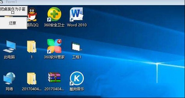

我们运行程序看下效果:
  看!效果实现了!这样我们就可以打造自己的个性桌面了!是不是很简单呢?只需要三个简单的API就可以搞定了!大家有什么建议和问题可以留言给我!
