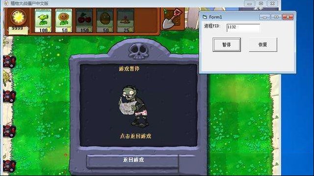

我们可以看到这个API也只有一个传入的参数hProc,也就是进程句柄  我们今天以一单机游戏为例:我们先找到该游戏的进程PID。
900 510
  2.我们可以看到,游戏的进程PID为:1132,我们首先需要获得该游戏的进程句柄。

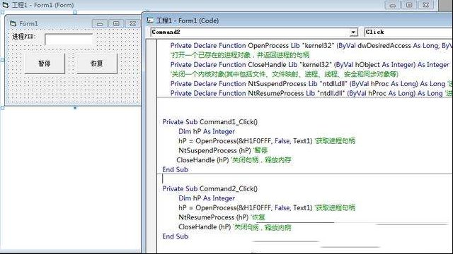

  3.获得到了进程PID,我们编写代码。
VB6.0,完整代码:
Private Declare Function OpenProcess Lib "kernel32" (ByVal dwDesiredAccess As Long, ByVal bInheritHandle As Long, ByVal dwProcessId As Long) As Long
'打开一个已存在的进程对象,并返回进程的句柄
Private Declare Function CloseHandle Lib "kernel32" (ByVal hObject As Integer) As Integer
'关闭一个内核对象(其中包括文件、文件映射、进程、线程、安全和同步对象等)
Private Declare Function NtSuspendProcess Lib "ntdll.dll" (ByVal hProc As Long) As Long '进程暂停
Private Declare Function NtResumeProcess Lib "ntdll.dll" (ByVal hProc As Long) As Long '进程恢复
Private Sub Command1_Click()
Dim hP As Integer
hP = OpenProcess(&H1F0FFF, False, Text1) '获得进程句柄
NtSuspendProcess (hP) '暂停
CloseHandle (hP) '关闭句柄,释放内存
End Sub
Private Sub Command2_Click()
Dim hP As Integer
NtResumeProcess (hP) '恢复
End Sub
  3.运行程序,我们测验看下效果!
  OK!我们可以看到画面已经卡住了!是不是很简单呢?
