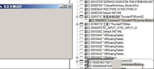

我们今天以C++为例:首先我制作一个示例程序,程序运行后隐藏按钮控件!
  2.运行程序,我们用SPY++工具找下按钮控件的类名和标题!
我们可以看到:
  父窗口句柄的标题为:我是来测验的
  按钮控件的标题为:Command1
  我们可以分别用 FindWindowA这个API找到父窗口句柄
  然后用FindWindowEx这个API找到子窗口句柄

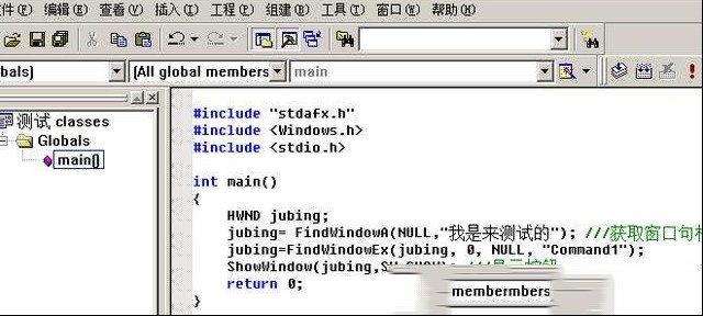

  3.我们编写C++代码:#include "stdafx.h"
#include
#include
int main()
HWND jubing;
jubing= FindWindowA(NULL,"我是来测验的"); ///获得窗口句柄
jubing=FindWindowEx(jubing, 0, NULL, "Command1");
ShowWindow(jubing,SW_SHOW); ///显示按钮
return 0;

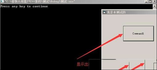

  4.运行程序!我们看下效果!
  几个简单的API就可以达到意想不到的效果!是不是很简单呢?这个API适用于任何有句柄的部件!
