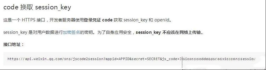

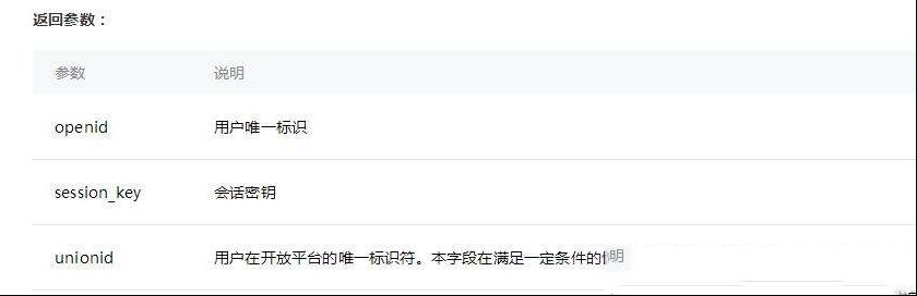

具体的方式就是调用微信的开发者平台的API,然后返回我们需要的openid。方式如下:
需要调用的网页API:
https://api.weixin.qq.com/sns/jscode2session?appid=appid&secret=secret&js_code=code&grant_type=authorization_code我们可以看到总共需要三个参数:appid:微信小程序后台提供,也可以通过API获得。secret:微信小程序后台提供,也可以通过API获得。js_code:可以通过API获得。

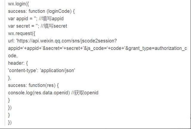

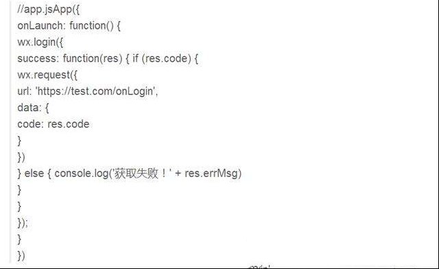

js_code获得源码如下:
openid获得方式如下:
获得源码如下:
