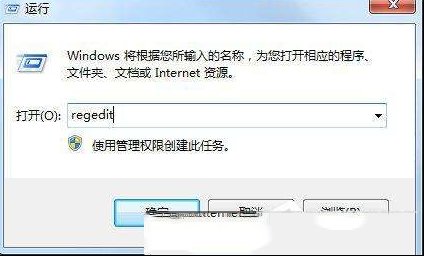

  2、打开电脑中的“运行”对话框(或者直接按Win+R快速打开),输入“regedit”来打开注册表程序。

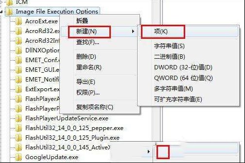

  3、在打开的注册表界面中,依次展开“[HKEY_LOCAL_MACHINE\SOFTWARE\Microsoft\Win NT\ CurrentVersion\Image File Execution Options]”,并右击“Image File Execution Options”项,选择“新建”-》“项”。

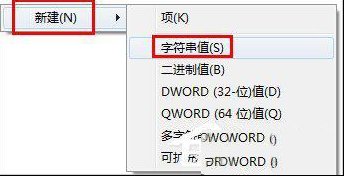

  4、将所创建的项重命名为“Client.exe”,接着在右侧右击,选择“新建”-》“字符串值”项。

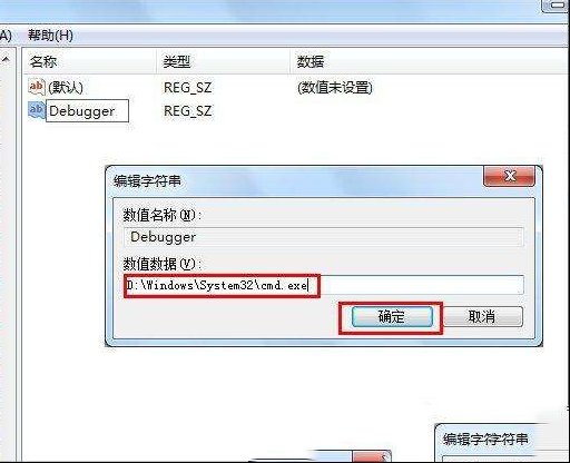

  5、然后将其命名为“Debugger”,其字符串内容随便指向一个可执行文件,比如“CMD.exe”程序。
  6、经过以上设置之后,当运行“英雄联盟”游戏时,就会自动运行“CMD.exe”程序,从而达到限制电脑玩游戏的目的。

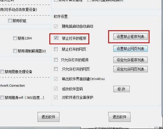

  7、此外我们也可以运用软件来实际同样的限制电脑玩游戏的功能,可以下载“大势至USB管理软件”。
  8、在其程序主界面,勾选“禁止打开的程序”,并点击“设置禁止打开程序列表”按钮。

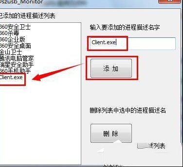

  9、最后输入要禁止打开的进程名,如“Client.exe”并点击“添加”按钮就可以啦。
