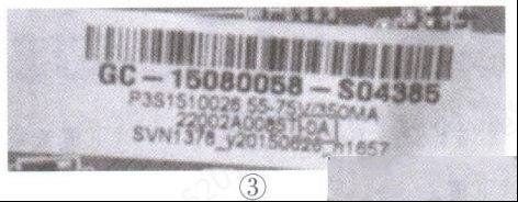

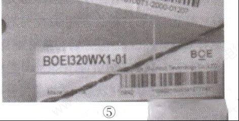

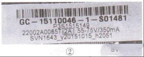

    收到其他维修同行的一台LED32B6型机,更换主板后图像异常,如图1所示。拆机检查,新换主板的条码如图2所示,"2A”对应的屏型号是HV320WHB-N81;原主板条码如图3所示,“0A”对应的屏型号是HV320WX2-506。
         看来故障原因是新换主板的软件数据不对,其怎么修理是用对应屏的软件(IMG )进行U盘刷机,具体方法如下:先将installing文件拷在U盘根目录下,然后将U盘插在电视机的USB接口中,上电开机即可自动升级。该机进总线的方法是:先按遥控器上“信号源’键,再依次按数字键“2、5、8、0"即可。如果该型号在更换主板后出现不开机故障,可用编程器将后缀名为bin的升级数据烧写到25Q64型存储器中。须说明的是,在长虹液晶彩电升级软件对应表中,软件对应的是CELL的型号(如图4所示),并非屏模组型号(如图5所示)。
