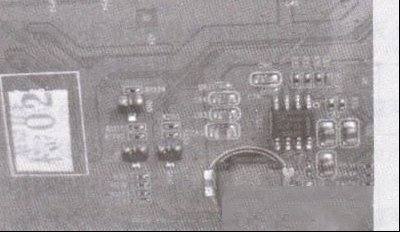

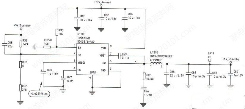

    收到同行送来的故障机壹台长虹55A1U型机(机芯:ZLS58Gi4X),故障表现为为不开机。通电后观察到,指示灯比正常亮时偏暗些,此时感觉应是待机电压不正常引起的。为证实判断,打开后盖,首先测量主板的待机电压处电感L1203输出端+5V_ Standby 电压,只有4.2V;再测由+5V_ Standby 通过U11 (LDO) 转换成+3.3V_ Standby 提供给主芯片的待机电压3.3V,只有2.4V。因指示灯、遥控、主芯片复位等正常工作均需待机5V和3.3V电压提供,所以,指示灯偏暗和不开机故障,-般都是待机电压偏低引起的。由于待机电压5V偏低(5V偏低使3.3V也偏低),所以只需检查待机5V电压电路即可(是在断开负载,待机电压5V仍然偏低的情况)。检查+5V_ Standby形成的电源开关控制芯片U1203(TPS54428 )各脚电压,发现③脚只有0.2V(正常应为5.5V),怀疑其外围滤波电容c80损坏,拆下检查发现该电容已无容量(无法对该芯片内部电源起到储能和有效滤波),进而欠压锁定动作,误导调整输出电压。更换同规格电容C80(1pF/16V),开机测量待机5V和3.3V均正常,图像也显示正常,故障机修到这里,终于修好值得探讨。。
        U1203引脚功能及实测电压如表1所示,相关电路如图1所示,故障实物部位如图2所示。
