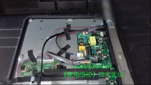

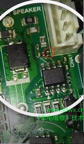

    近期收到同行送来的故障机壹台产自广东深圳的联通牌32D03lll液晶彩色电视机,故障表现为黑屏,但是用手电照屏幕有暗暗的图像,开机一瞬间观察屏幕没有闪一下即灭现象,打开机壳通电测量背光LED+始终只有20V左右,说明背光电路没有启动或者保护了,测量场效应管、二极管没有短路,该电路控制芯片为ob3353cp,第一脚有12V电压,第二脚输出电压为0,断电测量芯片周围阻容零件发现第五脚外接一电阻开路,电阻太小了看不出阻值,刚好有收到其他维修同行的一台32寸组装机用一样的芯片,测该电阻大概140欧,在旧板上找一个查不多的阻值的贴片电阻装上,开机背光点亮。
