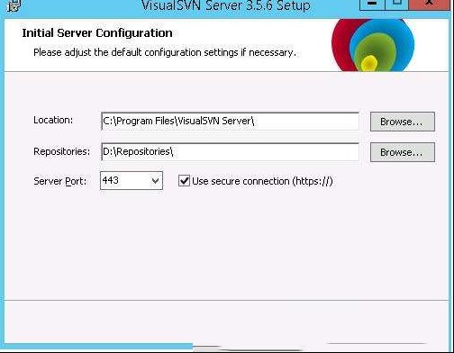

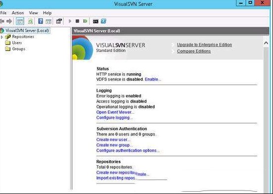

  VisualSVN在服务器的安装,
  1)选择标准版安装,企业版的需要购买。标准版的足够用了。
2)服务器配置(安装路径,资源库路径,SVN的web端口)
完毕,打开界面如下。
安装是不是很简单,So easy.

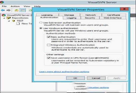

  1 、验证模式(登录,你需要用哪种账号模式下载代码)
  如果是本地配置,非域环境配置,是有users/group配置的,即可以自行创建SVN的账号和组;如果是域环境配置,需要为域用户授权。则需要调整。
你可以在VisualSVN右键打开属性,选择"authentication",验证模式,选择运用windows验证模式,即可以为

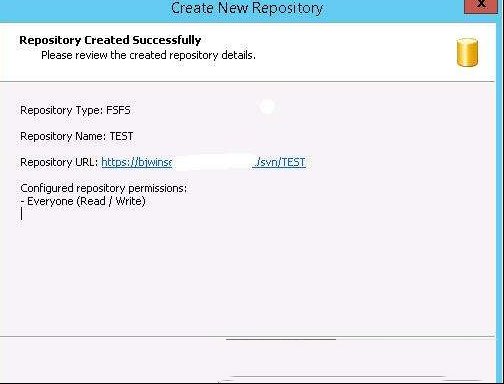

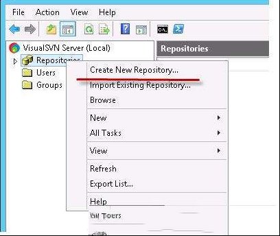

  2、创建资源库,这就是创建代码池。你的代码放在何处。
  1)右键创建资源池

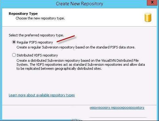

  2)资源池类型,简单说RSFS是标准的SVN,VDFS算是分布式的SVN(这个稍复杂),默认我们选FSFS

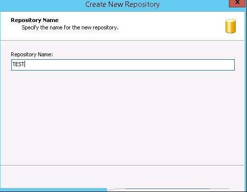

  3)资源池的名称“TEST"

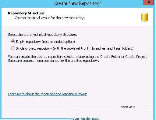

4)资源池结构,空的还是带简单范例的。

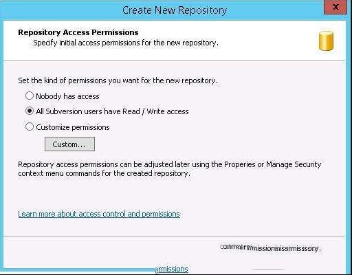

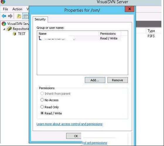

  5)选择权限(哪些人能访问,哪些人限制,因为在代码开发过程中是需要严格的用户权限限制的,以防止代码被非此项目开发人员修改)
如果选择customize permissions,你可以选择特定用户
  6)创建成功。---最重要的,你可以通过URL路径访问此资源库。

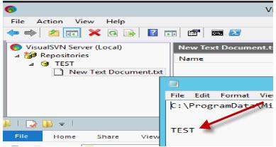

(然后在TEST放入一个文本文件做为我们的第一个代码,操作略)

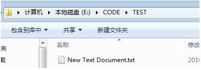

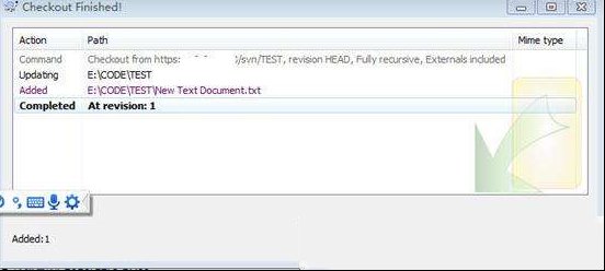

  首先创建一个代码目录,例如Code,进入此目录,右键选择SVN checkout(图略)
  提示输入用户名和密码,输入指定的用户名和密码。提示如下。
  3)看到文本已被下载。

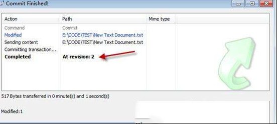

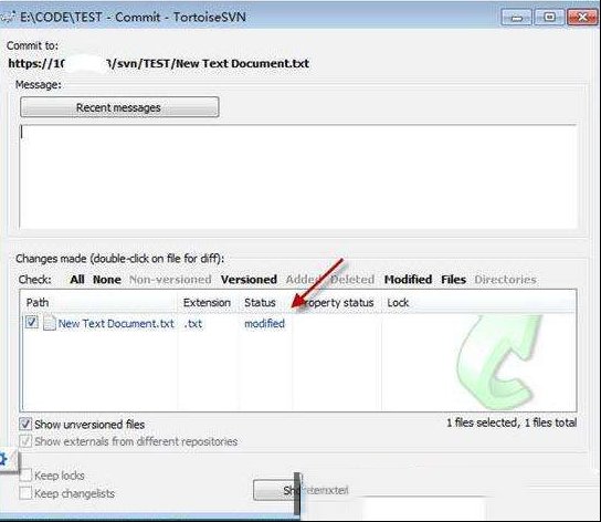

  4)提交代码:做为代码开发的一部分,我们修改此文件再提交。(在文本中加一句TEST)
  右键选择此文件,选择 SVN COMMIT,提交修改的文件
  OK后,看到版本已变成Version2

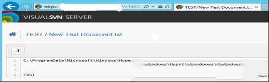

  在到服务器端看看,服务器端update后
  看看web界面。

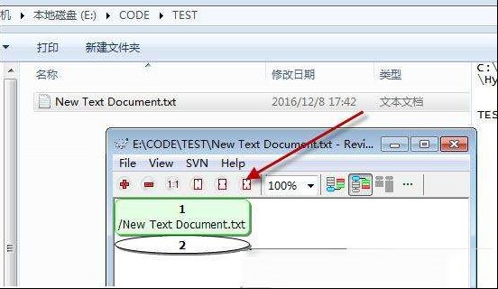

  如果觉得这还不够,看看版本变化,看看version graph
  要问这些是哪里调用的,右键有很多功能菜单,很好理解,也很方便操作。
