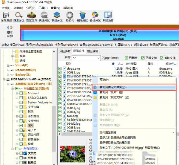

      第一步:打开DiskGenius软件,选择无法打开的硬盘分区,然后点击"工具" – "智能加载当前分区",如下图所示:
      如果能直接加载到数据,选择想要恢复的文件,右击鼠标并选择"复制到指定文件夹"菜单项,之后,在弹出的对话框上选择存储路径,就可以导出文件了。

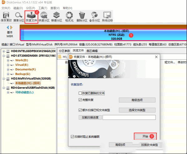

      第二步:使用"恢复文件"功能对硬盘进行扫描。选中无法打开的硬盘分区,点击"恢复文件"按钮,然后点击"开始"按钮。如果第一步无法列出需要的数据,那么就需要用"恢复文件"功能对硬盘进行深度扫描;不论硬盘之前是什么文件系统类型,均可以用此功能恢复数据。
      软件开始对硬盘进行扫描。耐心等待扫描完成。
