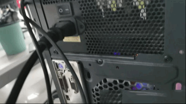

      状况一:电脑开机键无反应,电源灯不亮
      故障原因:可能是电脑未能正常关机,系统软件冲突或主板有静电造成,此时只需通过强制启动的方式即可开机。
      方法1:长按电源键10到15秒左右对电脑进行强制启动,此方法可解决大部分笔记本无法开机的问题。
      方法2:如还是没有反应,可找到电脑机身后背的复位孔(部分机型没有复位孔),用小回形针轻戳复位孔5秒以上(感受到物理按键的反馈即可),复位后正常连接电源适配器进行开机;
      PS:在保持电源适配器连接的情况下,如尝试以上操作依然无法开机,建议联系品牌售后或《家电维修》技术论坛这样的专业平台咨询解决。

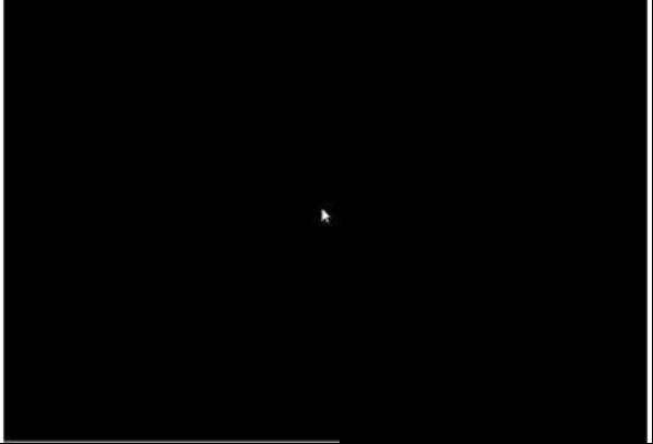

      状况二:电脑开机黑屏,只显示鼠标
      故障原因:导致这种情况的原因一般是资源管理器没有正常启动,简单的说就是电脑卡壳了。因桌面文件过多或者启动项冲突而导致的黑屏,我们只需简单的几个步骤即可恢复桌面显示。

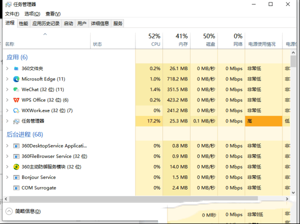

      步骤1:同时按住快捷键【Ctrl+Alt+Del】呼出任务选项,选择【任务管理器】;

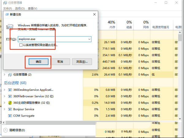

      步骤2:打开【任务管理器】选择左上角【文件】—【运行新任务】;
      步骤3:弹出的窗口中输入【explorer.exe】,点击【确定】,稍等片刻即可显示桌面;

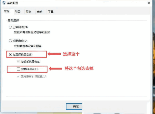

      步骤4:进入桌面后,右击下方任务栏,选择【任务管理器】-【文件】-【运行新任务】,输入“msconfig”,勾选以系统管理员权限创建此任务,点击【确定】
      步骤5:进入系统配置界面,点选【有选择的启动】,取消加载启动项的勾选;
      步骤6:重启电脑,查看故障是否彻底解决。
