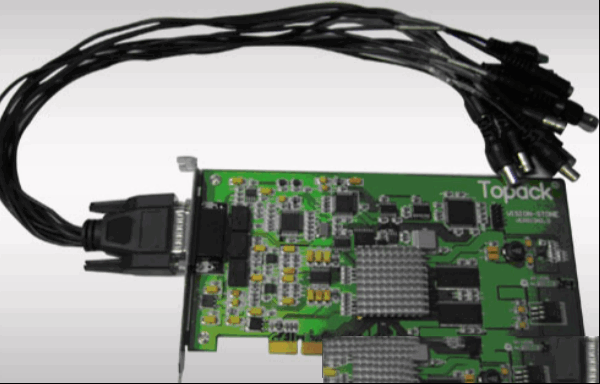

      2、如果显示器接线情况,则检查视频卡是否松动或接触不良,先将视频卡取下,再用橡皮擦擦金属片,将插槽擦干净,插进视频卡试试;

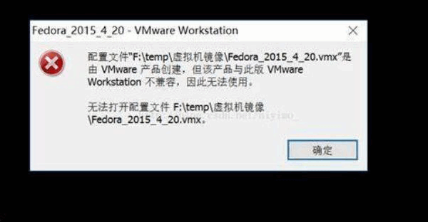

      3、还可能存在软件不兼容、显卡程序不兼容或中了病毒的情况,如果是这种情况先尝试进入安全模式看看屏幕是否会亮,或者直接重装系统看看是否仍然是黑屏;

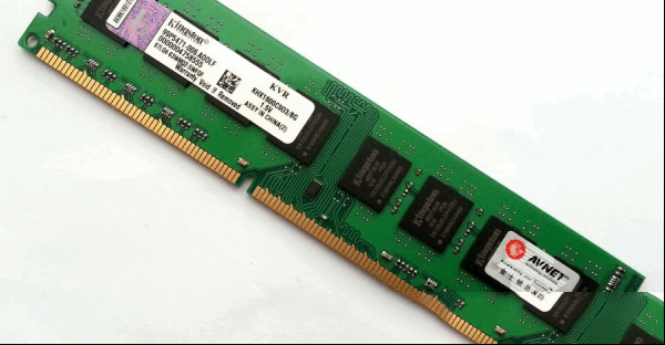

      4、另一种是检测内存,有橡皮擦擦内存的金属插片看是否有哔哔声,说明内存有问题,如果内存没有问题,同时要清理CPU灰尘,有时热不好会出现黑屏,有条件的还可以换一个CPU看看;
