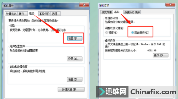

      1、点击 【此电脑】,右键打开【属性】-【高级系统设置】

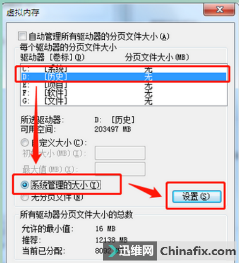

      2、点击选项卡的【高级】-【设置】,进入性能选项,点击【高级】-【后台服务】-【更改】
      3、取消勾选【自动管理所有驱动器的分页文件大小】,选中【C盘】-【无分页文件】-【设置】,确定警告框
      4、修改【D盘】为分页盘-【系统管理的大小】-【设置】,确定弹出对话框,随后重启电脑

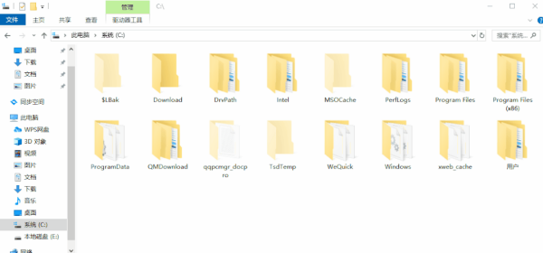

      二、给C盘减负      首先,我们先给C盘3个缓存文件夹清理一下。它们分别是LogFiles、Temp、Prefetch。

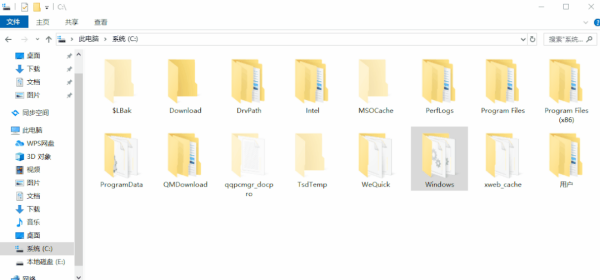

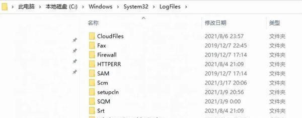

      1. 删除日志文件夹LogFiles:      打开C盘点击【Windows】-【system32】-【LogFiles】-删除日志文件夹内的文件
      2.删除临时文件夹Temp:      打开C盘点击【Windows】-【Temp】-删除临时文件夹内的所有文件
      3.删除预读取文件夹Prefetch:      打开C盘点击【Windows】-【Prefetch】-删除【.pf】为后缀的文件即可
      温馨提示:仅删除文件夹内的文件即可,千万不要把整个文件夹给删了哦。

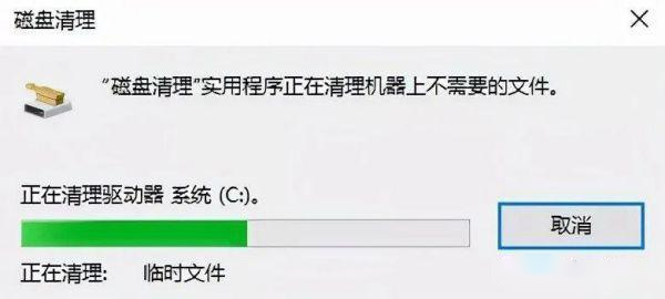

      三、C盘大扫除      删除了C盘没有用的文件后,再给C盘来个“大扫除”,进行磁盘清理一下。

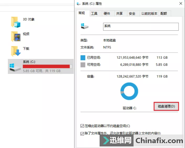

      1.打开【此电脑】,鼠标右击C盘,选择【属性】-【磁盘清理】
      2.然后它就会自动扫描C盘不需要的文件,包括系统垃圾、临时文件、缓存文件等,一并清理干净

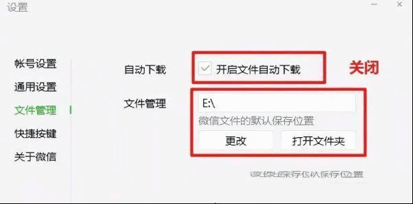

      1.把常用软件的文件管理,改成非C盘,如:微信、QQ、钉钉、企业微信、浏览器等

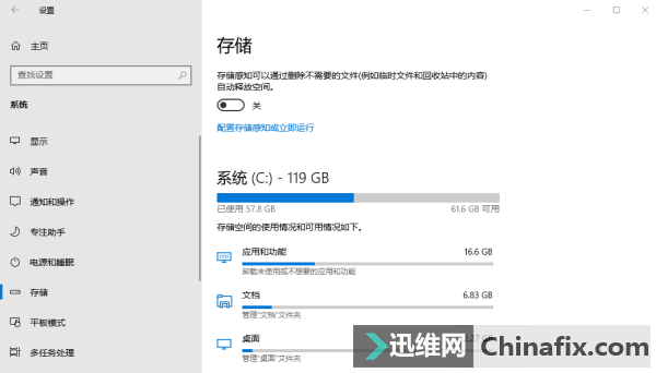

      2.更改新内容的保存位置:按下快捷键【Win+I】打开Windows设置,点击【系统】-【存储】-【更多储存设置】,将所有默认保存C盘的,全部改为其他盘,并点击【应用】
