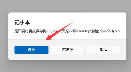

  3、输入完成后,将它保存下来。

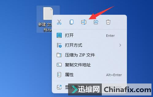

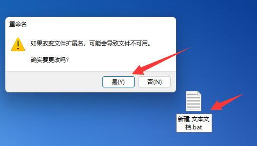

  4、随后找到该文件,右键选择“重命名”。

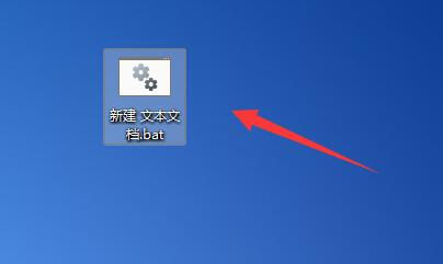

  5、再将它的文件后缀名改为“.bat”。

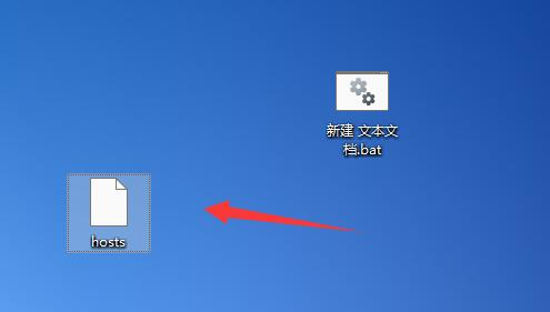

  6、重命名完成后,双击运行该文件就可以解决桌面图标变成白色文件问题了。
