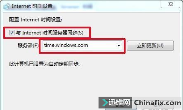

      当我们的电脑用的久了之后有的就会出现这么一种问题,就是当电脑开机的时候系统的时间会回到几年前的,把时间校准之后下次开机的时候它又回到了几年前的时间,造成这种问题主要有两个方面的原因,一是系统设置的问题,二是主板电池没电了,具体如下。
      方法一、把系统时间设置世界同步
      打开控制面板->日期和时间
      点击Internet时间选项卡->点击更改设置
      勾选”与Internet时间服务器同步”“服务器选择”time.windows.com”->点击立即更新->点击确实。设置完毕,这样只要电脑连接着网络就会自动时间更新了。

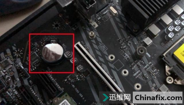

      方法二、如果方法一不能解决问题那就是没电了造成了,主板电池的主要作用就是用来保存电脑的系统时间、BIOS设置等,我们也叫它为COMS电池或是纽扣电池。当主板电池没电的时候系统时间就会回到主板的出厂时间,BISO的设置也会恢复成出厂默认设置,这时我们只要更换一个新的主板电池就可以了。
      打开机箱一般很容易就能找到,如果找不到可能是被显卡挡住了。电池底座有一个固定电池的卡榫,用或用手压下这个卡榫或是往边上一掰电池就会自己弹出来了。然后更换一个新按进去就行了。电池的型号通常有两种,一个是cr2032一个是,尺寸是一样的只是厚薄不同都是可以使用。
