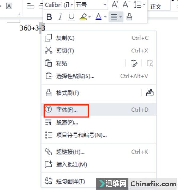

  1、打开word,输入需要的数字以及上下公差。

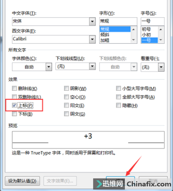

  2、选中上标公差,点击鼠标右键,选择“字体”。
  3、在弹出来的字体页面中,勾选“上标”,点击“确定”。

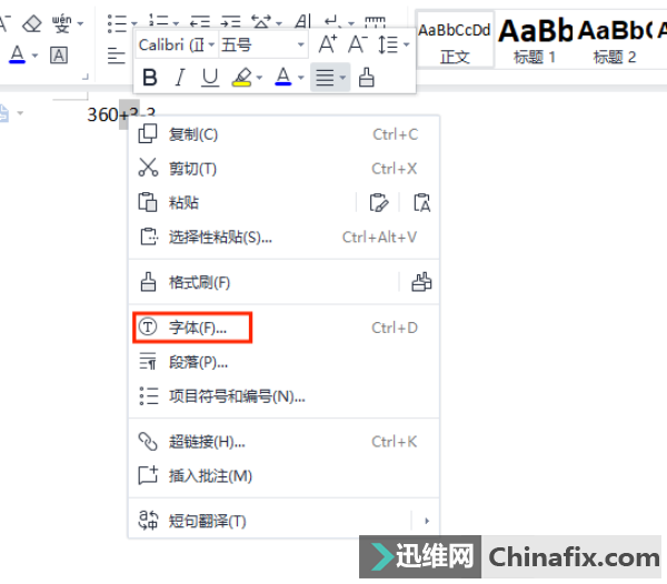

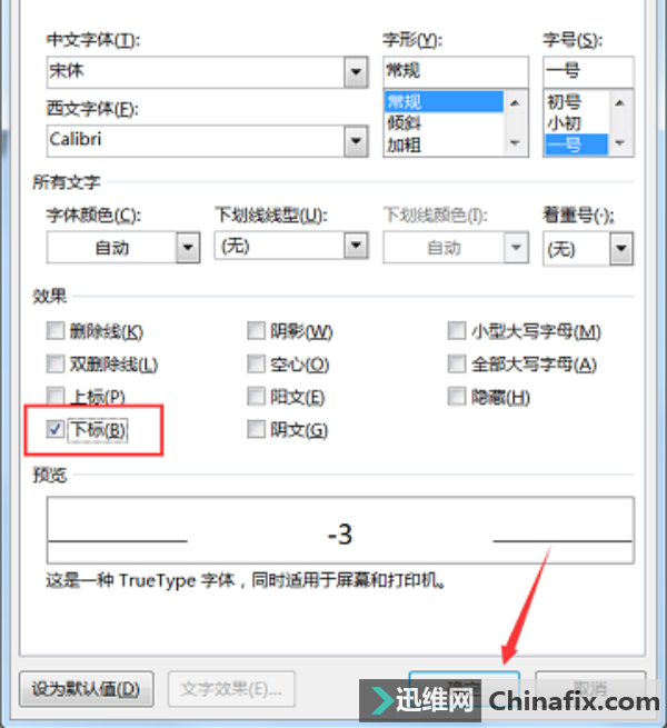

  4、再选中下标部分,点击鼠标右键,选择“字体”。
  5、勾选“下标”,点击“确定”。

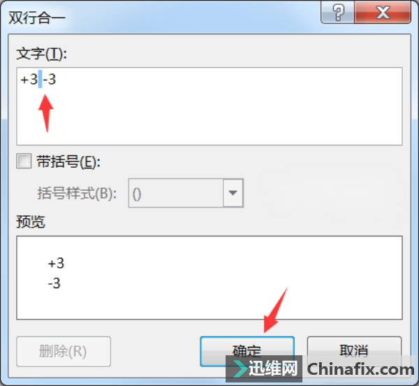

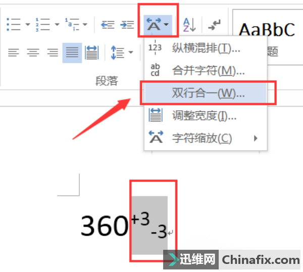

  6、将上标和下标一起选中,在上方工具栏点击“中文板式”,选择“双行合一”。
  7、在弹出来的页面中,将上标和下边之间添加一个空格,点击“确定”。

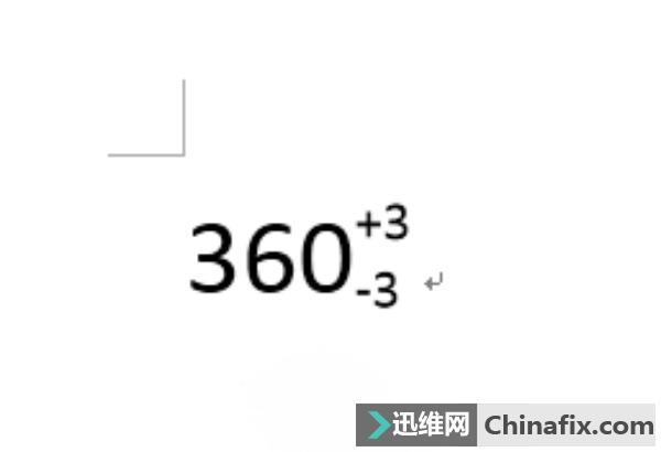

  8、这样就成功为数字添加上了公差。
