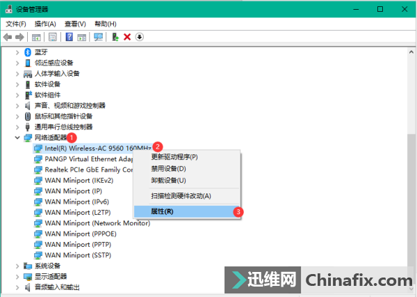

      在使用Wi-Fi的时候最大的问题肯定是掉线啦。Wi-Fi设备过多、路由器设置等问题造成的掉线断网等问题咱们排除之后。有些小伙伴又反映自己的电脑在使用无线网络时,一段时间不用就会掉线,手机却一直连接很好,其实这只是一个小小的系统设置问题。
      1 、Win+Q搜索【设备管理器】,并打开它
      2、单击【网络适配器】,选择对应的无线网卡,右键,选择【属性】

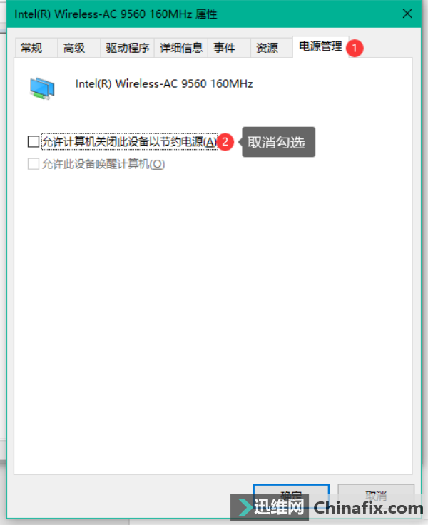

      3、选择【电源管理】,取消勾选【允许计算机关闭此设备以节约电源】,这样就能解决笔记本为了省那么点电费而断你网了!

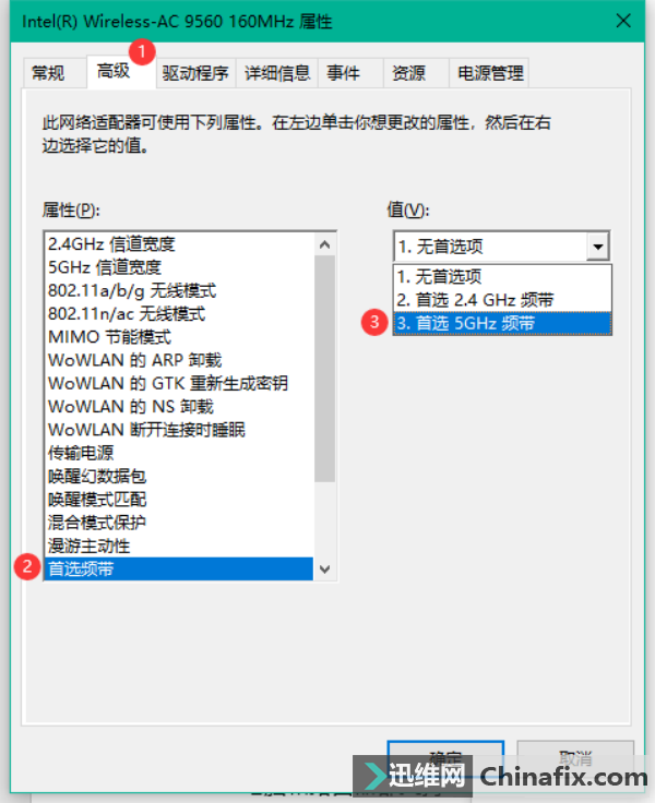

      如果你的电脑和路由器都支持5G频段,还可以这样:选择【高级】,将【首选频带】的值修改为【首选5GHz频带】,这样每次上网就不用手动调整啦!
