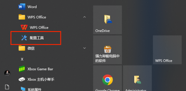

      1、首先,点击电脑左下角的符号,在里面找到WPS。
      2、然后找到“配置工具”。

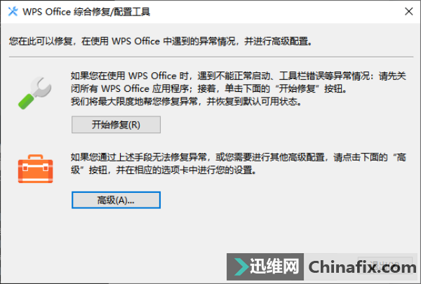

        3、在弹出的页面中,找到左下角的“高级”。

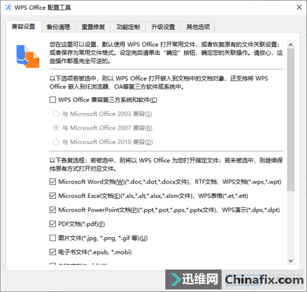

        4、先点击“兼容设置”,就会弹出如图的页面。
        5、将WPS OFFICE兼容第三方系统和软件前面的勾去掉。

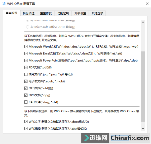

       6、然后根据需要在如图的框中进行打勾。

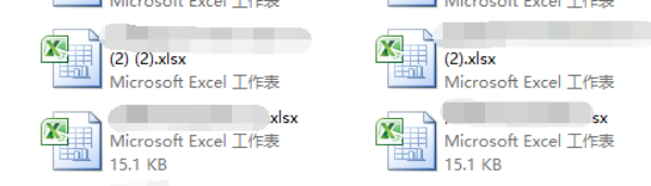

        7、比如在excel那打勾,然后看自己的文档里面,发现所有excel的打开方式都变成了office。
