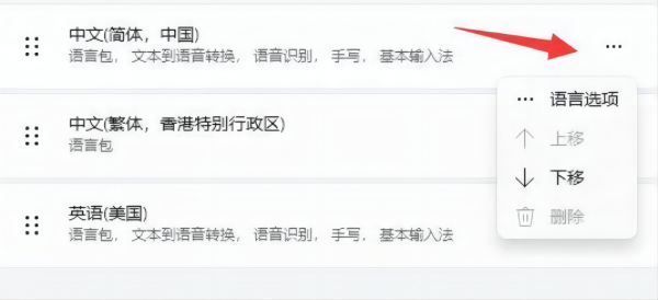

  2、然后点击中文最右边“三个点”打开“语言选项”。

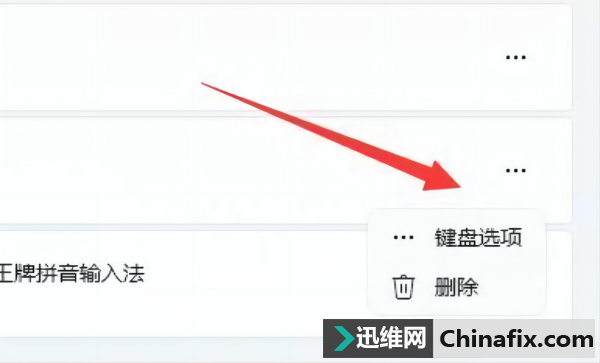

  3、接着点击微软输入法右边“三个点”打开“键盘选项”。

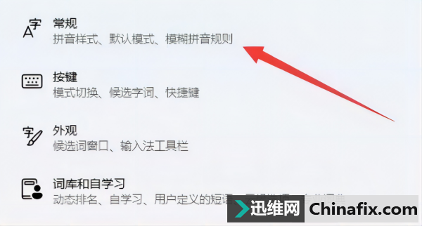

  4、随后选择第一个“常规”。

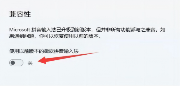

  5、最后打开最下面的“兼容性”选项即可。
