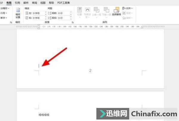

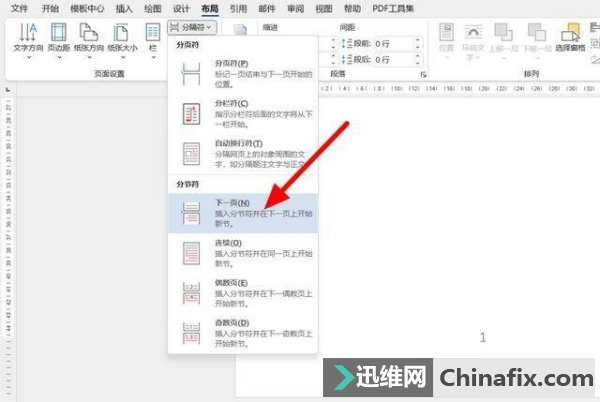

      熟悉使用word的用户都知道,在Word文档中所有页要么都是竖向要么都是横向,那么用户如果只想设置其中一页为横向可不可以呢?答案是可以的,具体怎么操作往下看。
  1、在Word中将鼠标光标放置到设置为横向的前一页末尾。

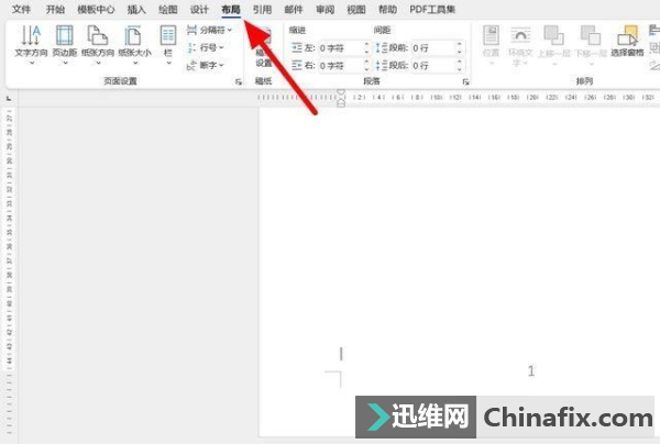

  2、接着在菜单栏,点击布局。

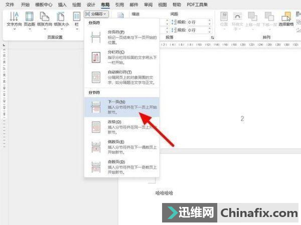

  3、在分隔符选项下,点击下一页。

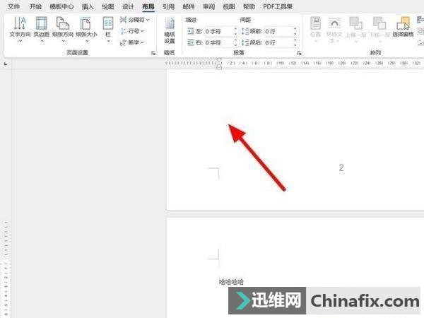

      4、鼠标光标放置到横向页末尾位置,注意要横向的页面内容不要太多,因为横向后页面的行数会变少,这样就会导致 1 张竖向页会变成 2 张或多张横向页。
  5、在分隔符选项下,单击下一页。

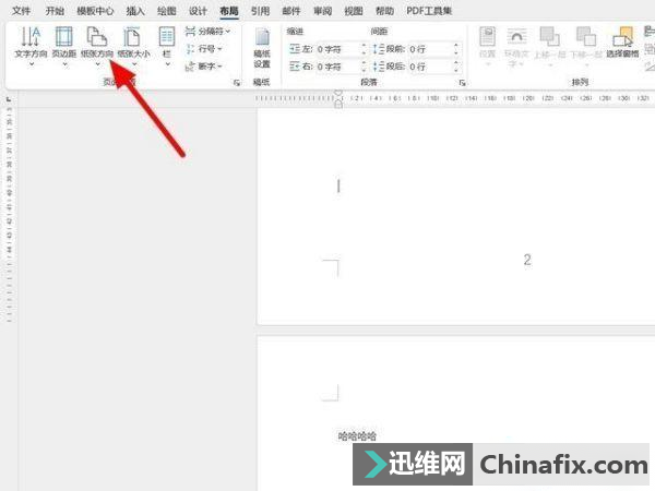

  6、完成设置,点击横向页,只要将鼠标光标放置到要设置为横向的页面即可。
  7、在布局选项下,单击纸张方向。

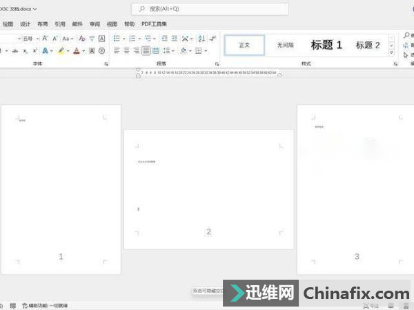

  8、单击横向,这样就设置其中一页横向成功。
