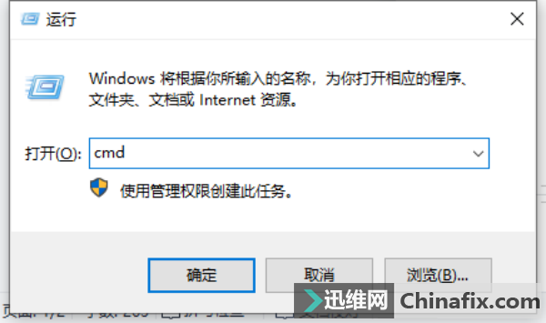

板斧一:磁盘修复
      cmd运行chkdsk C:/f (C代表你的系统盘)

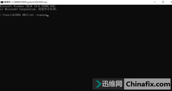

板斧二:系统文件修复
      cmd输入sfc /scannow
