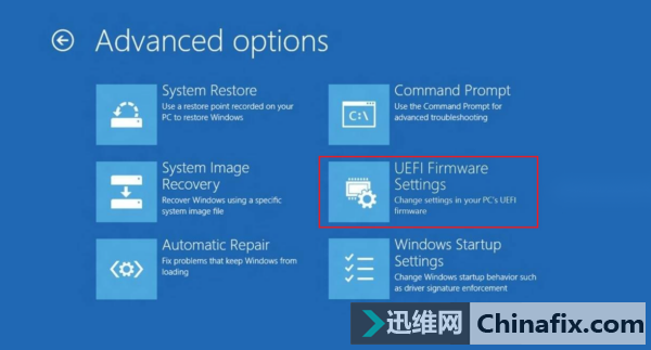

知识二:UEFI是什么?
      UEFI全称“统一的可扩展固件接口”,相比传统BIOS来说,它更易实现,容错和纠错特性也更强,从而缩短了系统研发的时间。
      还有一个比较重要的一点,UEFI运行于32或64位模式,它突破了传统16位代码的寻址能力,达到处理器的最大寻址,克服了BIOS代码运行缓慢的弊端。简单来说UEFI的出现是为了取代传统BIOS。

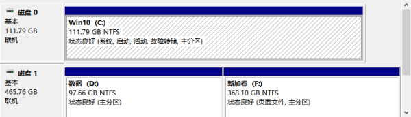

知识三:MBR是什么?
      MBR是传统的分区表类型,当收到其他维修同行的一台电脑启动时,它会先启动主板上的BIOS系统,BIOS再从硬盘上读取MBR主引导记录,硬盘上的MBR运行后,就会启动Windows操作系统,但最大的缺点则是不支持容量大于2T的硬盘。

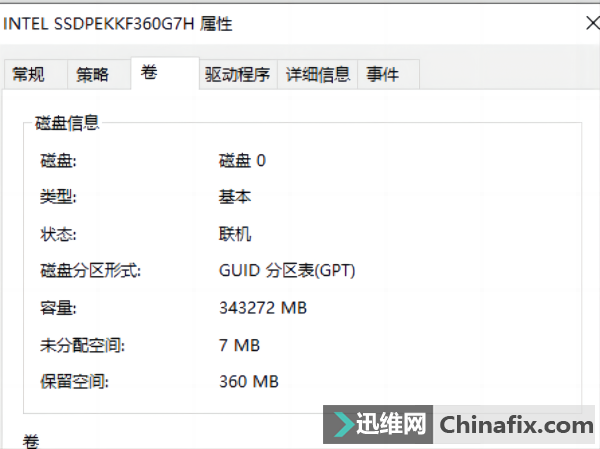

知识四:GPT是什么?
      而GPT是另一种更先进的磁盘系统分区方式,它的出现弥补了MBR这个缺点,最大支持18EB的硬盘,是基于UEFI使用的磁盘分区架构。
      目前所有Windows系统均支持MBR,而GPT只有64位系统才能支持。BIOS只支持MBR引导系统,而GPT仅可用UEFI引导系统。正因为这样,现在主板大多采用BIOS集成UEFI,或UEFI集成BIOS,以此达到同时兼容MBR和GPT引导系统的目的。
