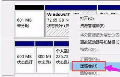

      ①在Win11中的搜索框中搜索并打开【计算机管理】界面,在左侧菜单栏中选择【磁盘管理】,选择要进行分盘的原分区,右键菜单栏选择【压缩卷】。

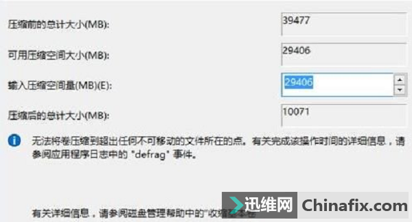

      ②然后输入要分出来的区域大小(单位MB,1GB等于1024MB),点击【压缩】开始分区。完成分割后,右键点击未分配的磁盘区域,新建简单卷,设置分区大小,并分配驱动器号(盘符)。最后格式化分区,文件系统选择NTFS,其它选项直接选择默认值即可,完成分区后,可以在文件管理器中看到新的分区。

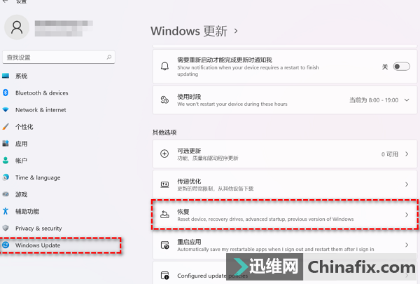

如何将Windows11退回Windows10?       虽然现在大部分小伙伴都已经更新成Win11系统,但是也有人说Windows11使用不方便,想要回归Win10,怎么操作?
      1.进入Windows设置,滑动到底部,选择【Windows更新】,进入界面;

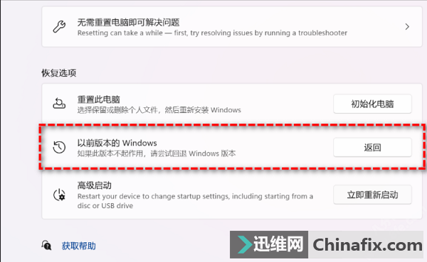

       2.在Windows更新界面中,找到并选择【高级选项】,在【恢复】界面的【恢复选项】中,会出现两种分支:
      ①如果可以选择【以前版本的Windows】,直接选择返回即可。

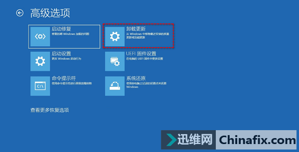

      ②如果在【恢复选项】中,无法恢复到以前版本,那么选择【高级启动】-【立即重新启动】,以访问Windows恢复环境,并在Windows恢复环境中,选择【疑难解答】-【高级选项】-【卸载更新】就好了。
