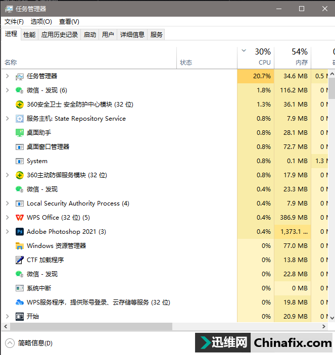

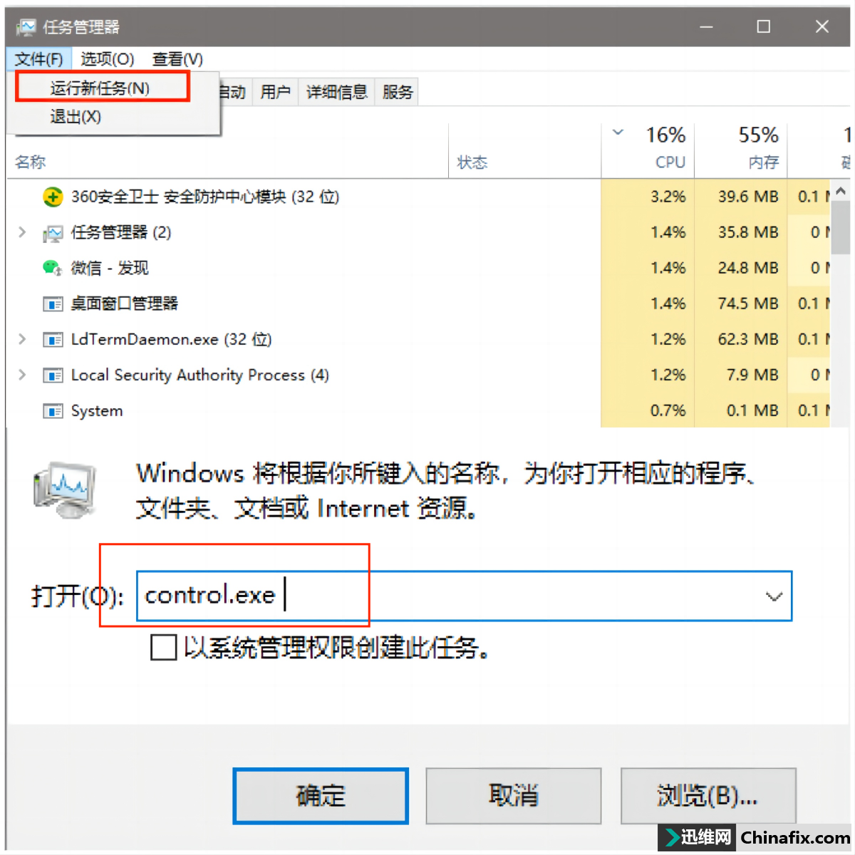

1、开机进入系统,同时按下CtrlL+Shift+Esc启动任务管理器
2、点击文件,点击运行新任务,输入 control.exe 打开控制面板

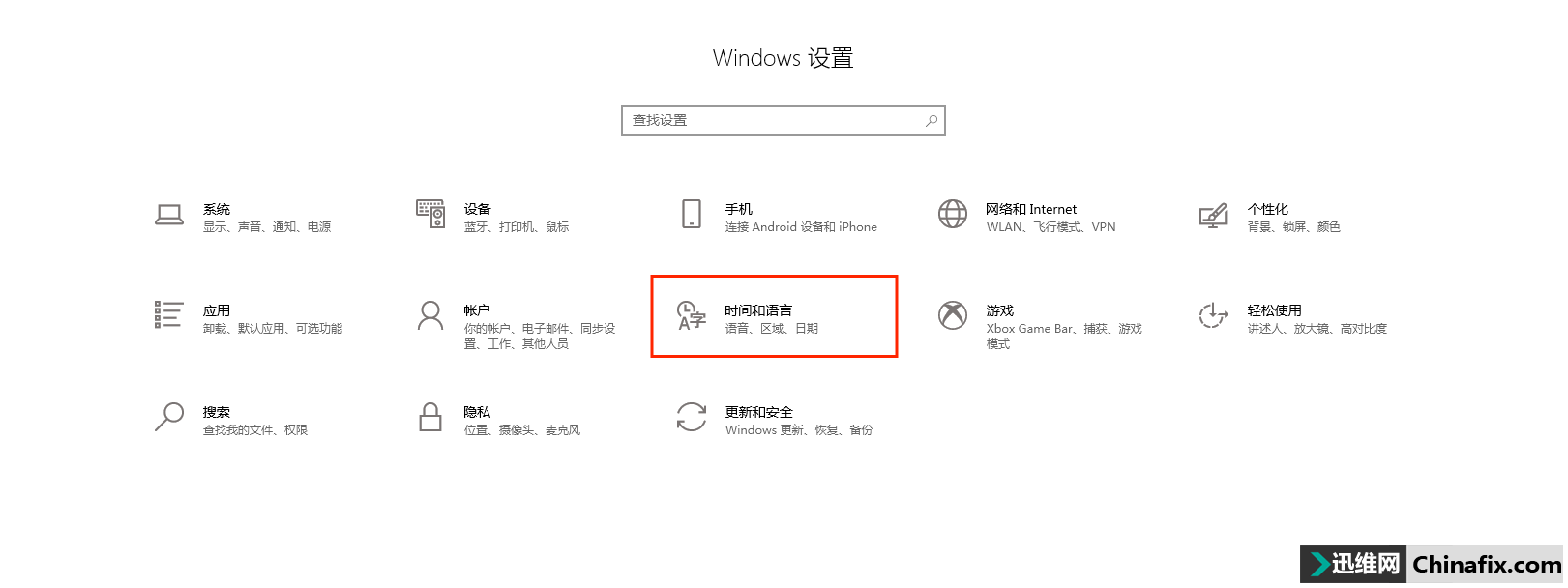

3、点击时钟和区域
4、点击设置时间和日期,更改日期时间为9月3日之后的时间(例9月5号之后均可),重启电脑可以暂时解决问题。

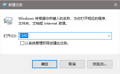

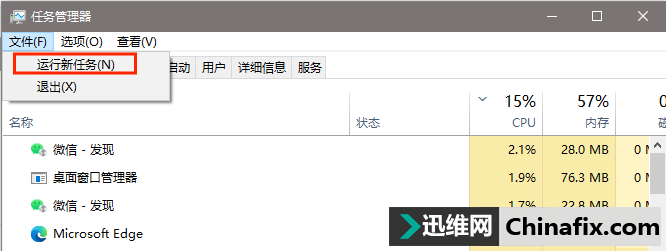

1、同时按下Ctrl+Shift+Esc启动任务管理器
2、点击文件-运行新任务-输入CMD

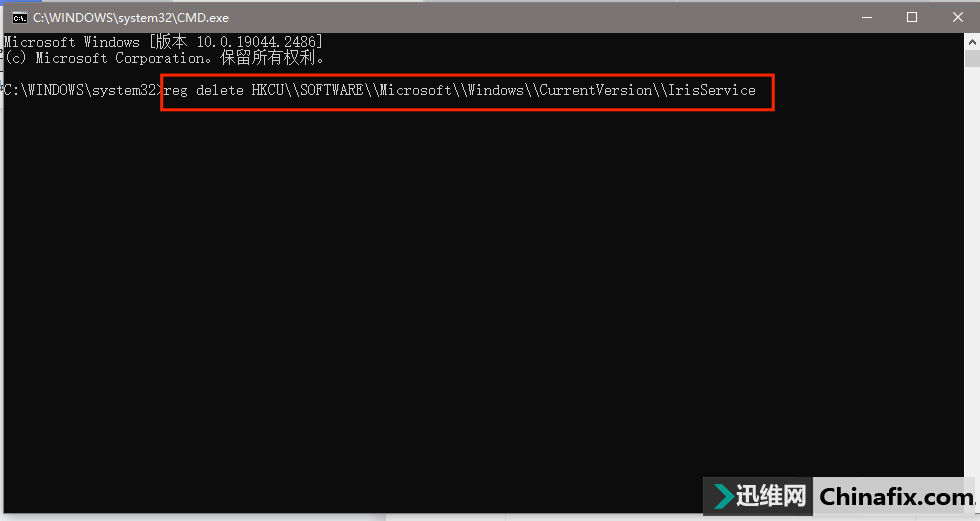

3、在CMD界面输入以下命令:reg delete HKCU\\SOFTWARE\\Microsoft\\Windows\\CurrentVersion\\IrisService
4、点击Enter(回车确认)
5、重启电脑,然后问题就可以完美解决啦!
