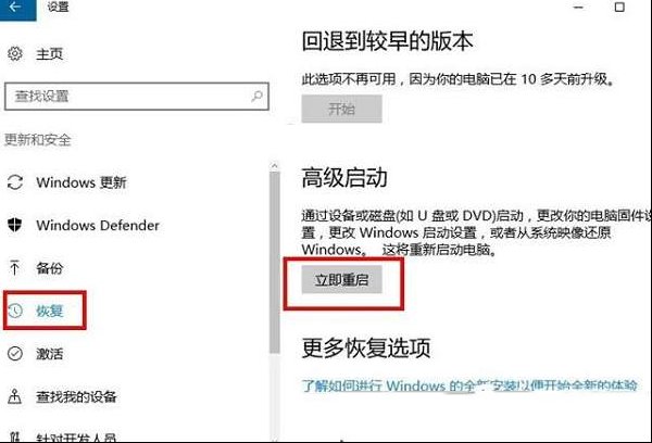

  1、点击【开始】菜单栏-【设置】,在【Windows设置】窗口点击【更新和安全】。
电脑如何进入BIOS界面?最全的方式在这里
  2、在新的窗口点击【恢复】,然后在右侧的【高级启动】板块点击“立即重启”按钮,电脑就会自动重启,然后进入到【恢复】选项界面。

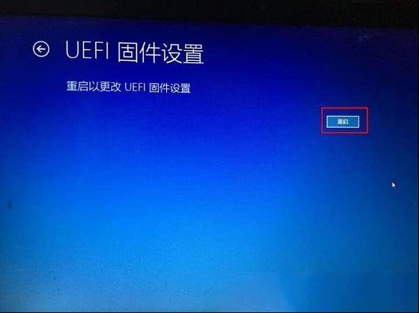

  3、在【恢复】选项界面,依次点击选择【疑难解答】-【高级选项】-【UEFI固件设置】,这时候页面就会询问是否要重启以更改UEFI固件设置。我们点击“重启”,等待电脑再次重启后,就会自动进入BIOS界面了。这个方式主要适用于Windows 10和Windows 11系统。
