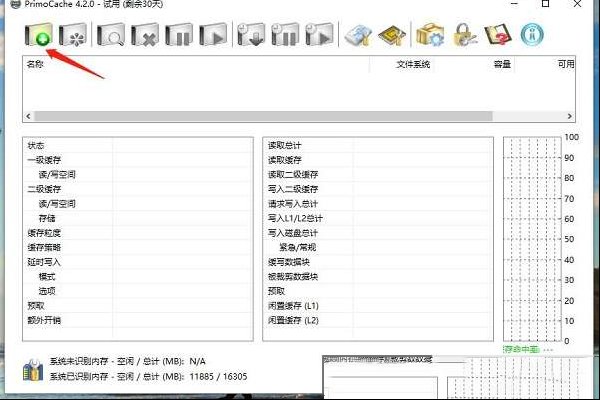

  下载软件后打开PrimoCache,点击主界面左上角的黄绿色图标,在这里选择你想要加速的机械硬盘,然后点击“下一页”。

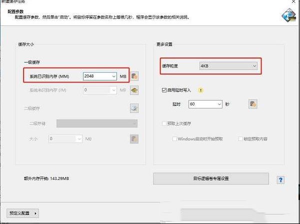

  在新建然后选择你想要提升的性能需求,这里有5-7个选项供你选择,选择好后就点击“下一步”。
  下面就开始配置参数了,1TB 左右机械硬盘可以设置 1-3G 内存作为一级缓存,8-10G固态硬盘作为二级缓存(缓存越大,CPU 处理得越多,加速效果越好)。缓存粒度尽量设置在16K以上。

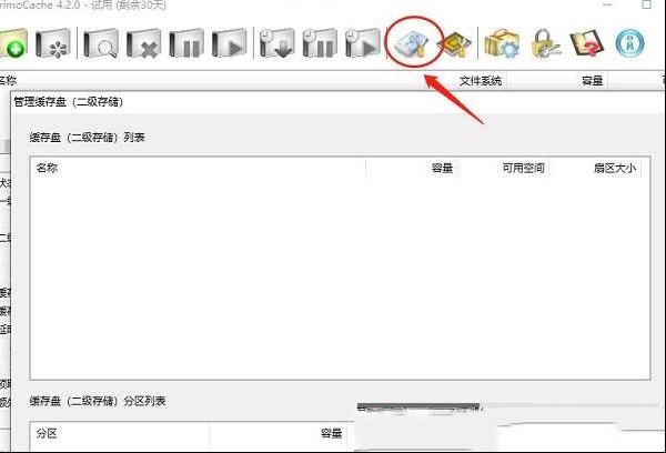

  设置完成后,点击【启动】即可。到这里,就完成了一级缓存的操作了,接下来可以根据自己的需求,设置二级缓存,按钮是第十个,设置方法和前面基本一致,这里就不赘述了。
