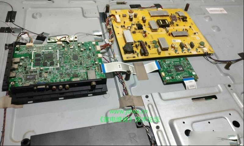

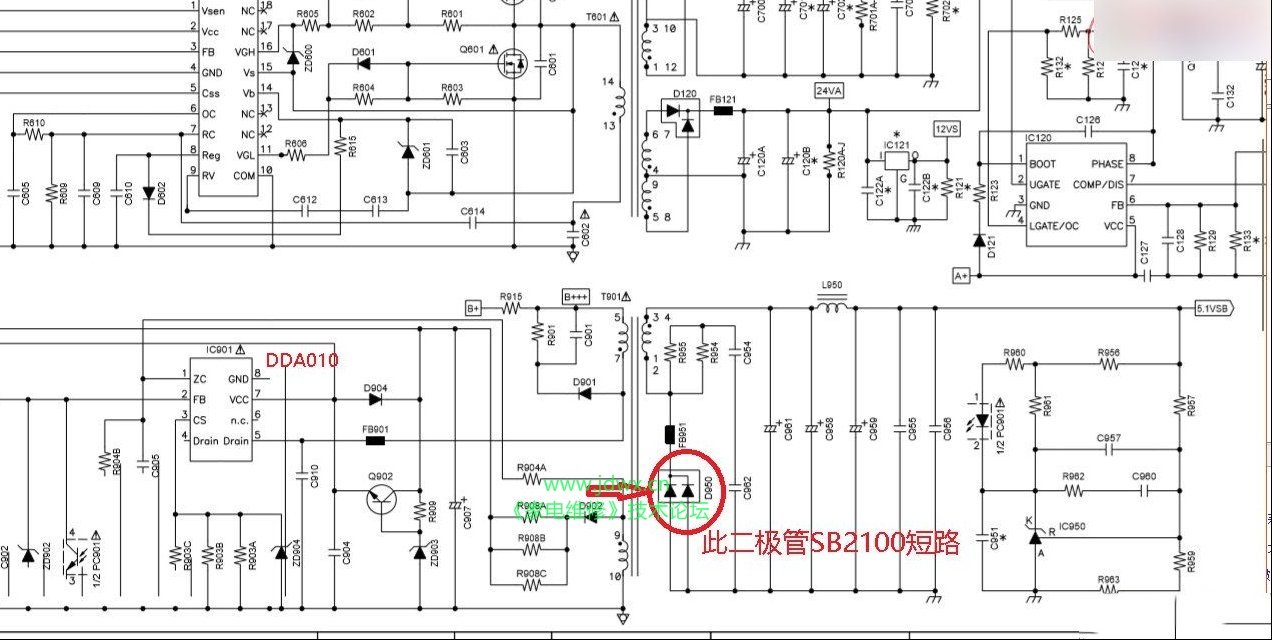

    今天收到同行送来的故障机壹台小米L47M1-AA液晶电视,故障表现是上电开机面板指示灯不亮,整机无反应!拆盖,测主电源滤波电压为300V,说明PFC电路没工作。PFC电路由NCP1608组成,其8脚为VCC启动电压,测量时,发现为0V!初步断定副电源电路有问题了。

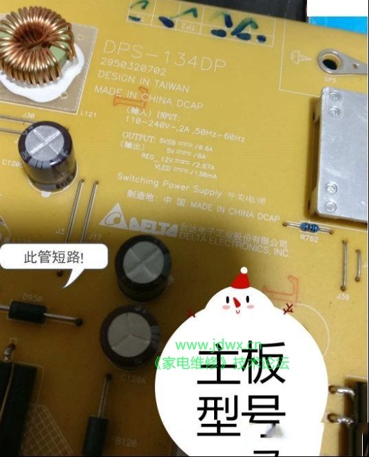

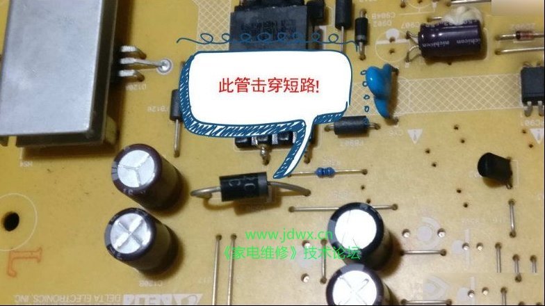

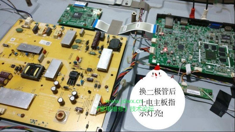

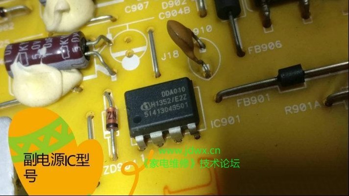

           此副电源由IC DDA010电路组成,测其7脚有13V左右电压,但表笔不停地抖动!2脚反馈电压也有3V左右,说明此电路应当工作了。可测量输出电压+5VSB时,却为0V!,断电,顺便测量一下其5VSB整流管D950时,发现直通短路了!立即拆下此二极管测量,发现真的击穿短路了,此管原机为SB2100,用SR3100代换,上电开机,见主板指示灯亮起!背光出现,接信号线,声图正常。
