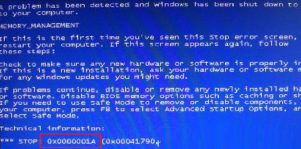

  蓝屏代码3:0x0000001A
  要解决0x0000001A蓝屏代码,首先我们必须排除硬件故障和内存故障。从内存开始,将内存拆下来,用橡皮擦轻轻擦拭金手指,然后重新插入它。如果使用两个内存,先尝试拔掉内存。
  如果问题没有解决的话,再看看硬盘有没有故障,检查一下数据线有没有问题。然后格式化硬盘,应该就能解决了。
