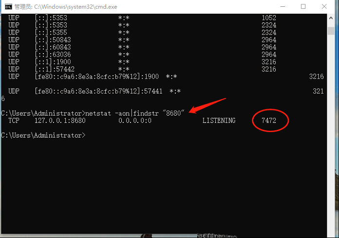

  2、查看被占用端口所对应的 PID
  输入命令【netstat -aon|findstr + “端口号”】后按回车。假设我们要查的是端口号“8680”,那么就输入【netstat -aon|findstr  “8680”】,然后回车。这样我们就可以查到这端口的PID是“7472”。
Win系统端口被占用-查看被占用端口所对应的 PID

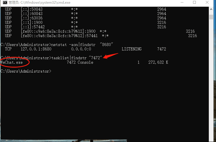

  3、查看指定PID的进程
  如果想查看是哪个进程占用了“7472”端口,就输入命令【tasklist|findstr ”7472”】后回车。就可以看到结果是“WeChat. exe”。
Win系统端口被占用-查看指定PID的进程

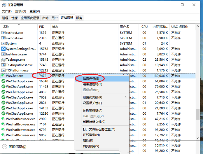

  4、结束进程
  方法一:输入命令【taskkill -pid 进程号 -f】后回车,就可以终止进程。如我们要终止PID号“7472”,那么就输入【taskkill -pid 7472 -f】。
  方法二:可以打开按“Shift + Ctrl + Esc” 组合键,打开任务管理器,切换到【详细信息】板块,找到PID对应的程序,然后右键选择“结束任务”。
Win系统端口被占用-结束进程
