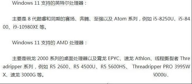

  要想免费升级Windows11系统,首先电脑配置必须满足几个条件,电脑必须配备1GHz+的64位CPU处理器,4GB内存+64GB或更大的存储设备。重点的重点就是这个TPM模块了。微软官网显示的最低要求是TPM是1.2版,而升级时却需要TPM2.0版,这样Intel 8代core和AMD Ryzen 2000 之前的一切设备都被淘汰,不能升级了。

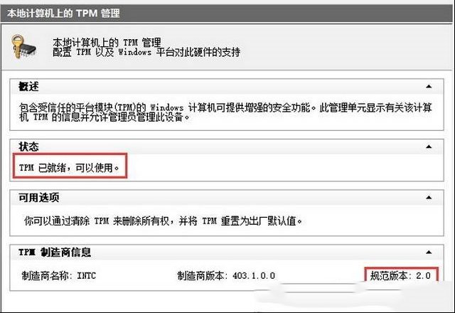

  快捷键Win + R,输入“tpm.msc”,点击“确定”或按 Enter。在弹出的对话框中,会提示TPM已就绪,可以使用。或者“找不到兼容的 TPM”错误。
  如果是后者,你可能还有一个TPM芯片,但可能需要启用它。

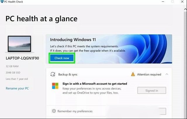

  微软有一个实用程序。下载、打开并安装PC Health Check 应用程序。
  确保选中“打开 Windows PC 健康检查”框并单击完成。单击Windows 11 下地立即检查。
  应用程序将确认或拒绝您的支持。

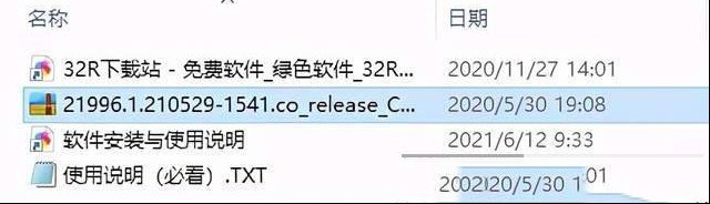

  下载完成后,即可获得win11预览版系统文件。

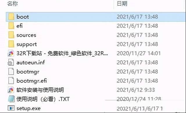

  直接解压,或者也可以直接利用驱动器打开。
  双击“setup.exe”进行加载。

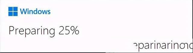

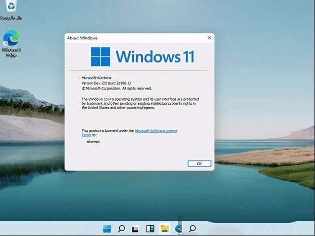

  依提示进行安装,国家地区选择【China】,然后选择模板版本:个人、学校或工作的。等待安装完成后,就可以正式体验了哟!

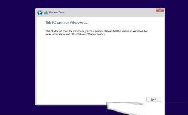

  在进行镜像安装时,在弹出的提示“该电脑无法运行 Win11”界面。
  按 Shift+F10,打开命令行界面,输入 regedit 打开注册表,然后定位到:HKEY_LOCAL_MACHINE\SYSTEM\Setup,创建一个名为“LabConfig”的项,在“LabConfig”下创建两个 DWORD 值:
  键为“BypassTPMCheck”,值为“00000001”
  键为“BypassSecureBootCheck”,值为“00000001”
  保存退出后,上图的提示就消失了,大家就可以正常安装 Win11。

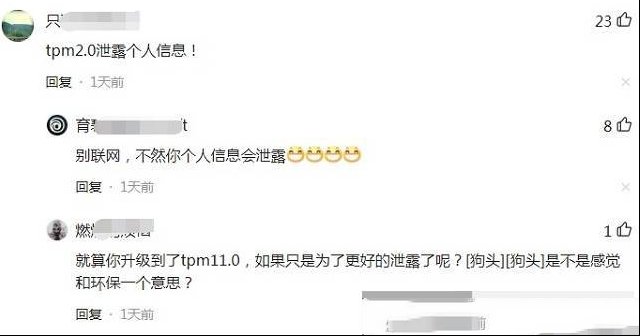

  TPM会泄露个人信息,为了尝鲜体验,你会继续升级吗?已经尝鲜体验的小伙伴们,新系统新体验,感觉如何呢?欢迎评论区留言!
