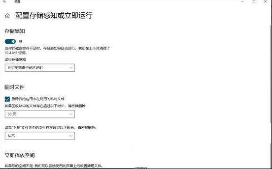

  Win10 系统现在有一个 " 存储感知 " 的功能,通过该功能系统会自动对系统盘的空间进行检测。一旦发现系统盘的空间大小不够时,它就会自动运行,从而对相应的文件进行清理操作。不过用户要想使用该功能,需要对它进行一定的设置才行。
  先打开 Win10 系统的设置窗口,点击其中的 " 系统 " 选项按钮后,在弹出的窗口中点击左侧的 " 存储 " 选项。然后在右侧窗口中将存储感知的选项功能打开,接着点击面的 " 配置存储感知或立即运行 " 命令。然后在弹出窗口的 " 运行存储感知 " 列表中选择运行的条件,用户可以按照每天、每周、每月来自动运行,或者也可以在磁盘空间不足时进行运行。
  除此以外,很多网页浏览器都会将下载的文件保存在系统的 " 下载 " 文件夹里面,这样久而久之就会占用大量的磁盘空间。所以用户可以在 " 如果‘下载’文件夹中的文件存在超过以下时长,请将其删除 " 列表中,根据需要设置自动删除的条件。这样当条件满足时,系统就会自动将这些下载的文件进行删除。
  OneDrive 是微软开发的一个网络硬盘,通过它的客户端可以将指定文件夹中的文件,同步到服务器中进行存储保存。但是如果该文件夹中的文件内容比较多,就会占用大量的磁盘空间。所以为了避免这样的情况,用户可以在 " 配置存储感知或立即运行 " 页面中找到 "OneDrive" 选项,在列表中选择一个自动清除的时间。
  当该文件夹中的文件超过设定的时间没有使用时,该文件就会自动被删除,然后保留一个特定的联机符号。以后当用户需要使用该文件时,只需要双击该符号就会马上从服务器上下载并运行。

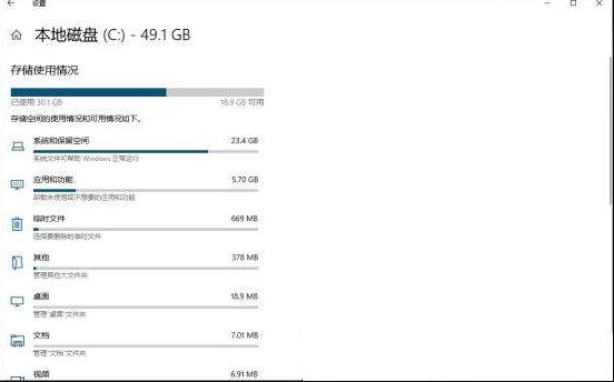

  先还是进入到系统设置窗口中的 " 存储 " 页面,接着在窗口中用户可以看到本地磁盘的相关信息。这时点击下面的 " 查看其他驱动器上的存储使用情况 " 选项,在弹出的窗口中就可以显示出整个电脑系统中的磁盘列表。这里点击系统的 C 盘,这样在新的窗口中就会对 C 盘进行扫描,并且将检测到的数据按照不同的类型进行分类。

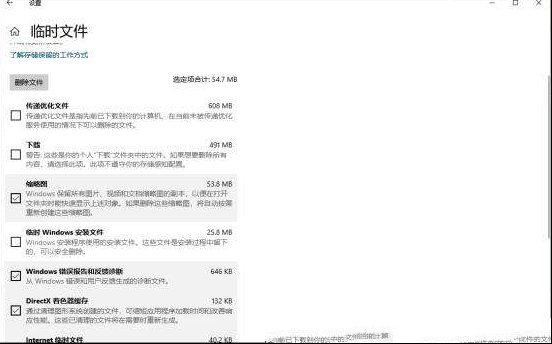

  比如这里点击 " 临时文件 " 这个分类,在弹出的窗口中它就会再一次对临时文件的内容进行细分。比如这里可以看到 " 传递优化文件 "、" 缩略图 "、" 临时 Windows 安装文件 " 等。接下来勾选上需要删除的文件类型,再点击 " 删除文件 " 按钮,就可以将这些不需要的文件进行删除,从而快速释放相应的磁盘空间。

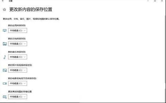

  Win10 系统最大的特色之一,就是可以允许用户安装很多 UWP 应用。但是包括这些应用以及文档、音乐、照片、电影在内的所有文件,系统默认都是保存在系统盘的空间里面,这样就会造成系统盘的空间越来越小。如果用户拥有多个不同的磁盘空间,那么可以将一些内容的存储位置转移到其他空间,从而保证系统盘空间的充裕性。
  先点击 " 存储 " 页面中的 " 更改新内容的保存位置 " 选项,在弹出的窗口列表中可以看到 " 新的文档将保存到 "、" 新的应用将保存到 "、" 新的音乐将保存到 " 等不同的列表。比如用户想将新的应用保存到其他磁盘空间,那么只需要点击该选项下面的列表,在弹出的菜单中选择相应的磁盘位置即可。

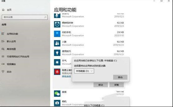

  对于那些已经安装好的 UWP 应用,用户可以对它的安装位置进行转移。先在系统左下角的开始按钮上点击鼠标右键,在弹出的菜单中点击 " 应用和功能 " 命令。在弹出的窗口列表中就可以看到已经安装好的软件程序和 UWP 应用,从中选择一个需要移动的 UWP 应用后,在弹出的对话框中点击 " 移动 " 按钮,然后在新弹出的对话框中选择要移动到的磁盘位置,再点击 " 移动 " 按钮就可以完成该 UWP 应用的移动操作。
  小提示:该功能只适用于第三方的 UWP 应用,对于系统自带的 UWP 应用以及软件程序来说,都无法通过该功能进行移动操作。
