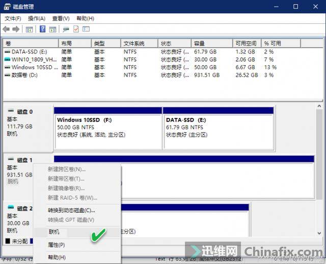

  解决磁盘签名冲突最方便的办法是通过磁盘管理器。右键单击“开始”按钮并选择“磁盘管理”,启动磁盘管理器。
  在磁盘管理器中,右键单击标记为脱机的磁盘并选择菜单中的“联机”选项。在选择联机选项时,Windows便会生成一个新的磁盘签名,这样便可以解决签名冲突问题。

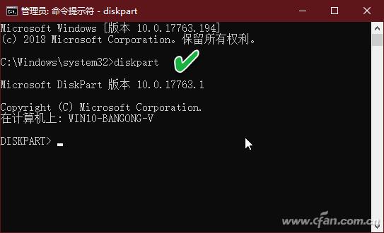

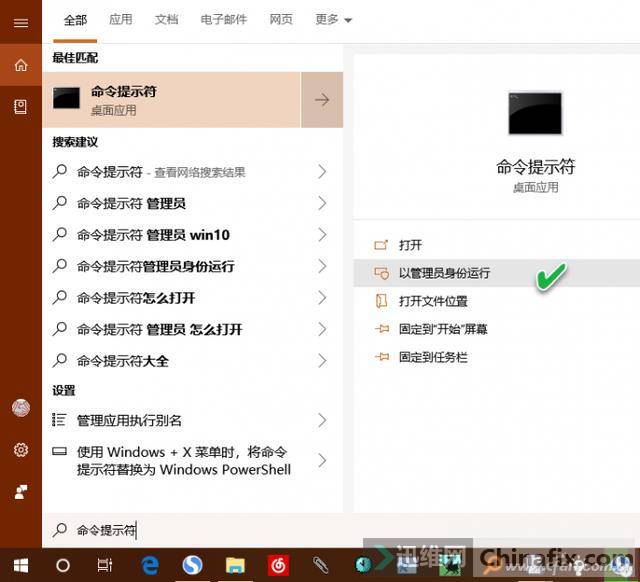

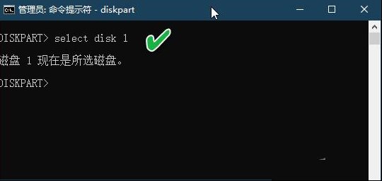

  但有时如果遇到磁盘管理器出现问题,不能进入的特殊情况,可尝试使用命令来解决磁盘签名冲突。在Cortana中输入“命令提示符”,点击最佳匹配搜索结果中的“以管理员身份运行”,启动管理员模式的命令提示符窗口。
  键入diskpart命令并回车运行,开启磁盘管理任务。

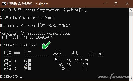

  运行list disk命令,显示系统中的所有可用磁盘。

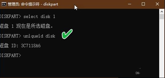

  接下来,请注意列表中状态为“脱机”的存在问题的磁盘编号,按照如下格式编写选择脱机磁盘命令:select disk x,其中x为有问题的磁盘编号。比如,select disk 1命令显示磁盘1为所选磁盘。
  紧接着使用uniqueid disk命令显示磁盘签名的ID编码。

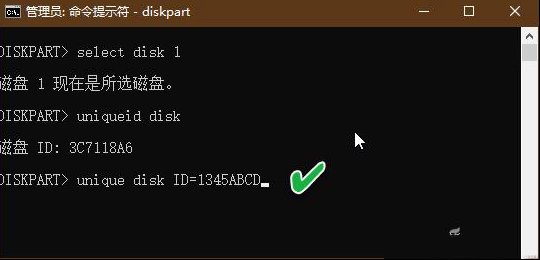

  要更改磁盘签名并设置磁盘联机,需键入形如unique disk ID= (New signature)的命令。实际使用时,其中(New signature)处替换为新的ID(十六进制数)。例如,要将新ID设置为唯一磁盘ID=1345ABCD,则命令行使用unique disk ID=1345ABCD。
  小提示:如果给出的签名ID格式有误,将显示错误信息提示,要求以十六进制形式给出MBR磁盘的ID,或以GUID码形式给出GPT磁盘的ID。由于本例中的磁盘使用传统MBR格式,因此使用十六进制码;若使用GPT磁盘格式,则要使用长GUID码字符串。
  上述命令执行完毕之后,重新启动系统,该磁盘就可以正常使用了。
