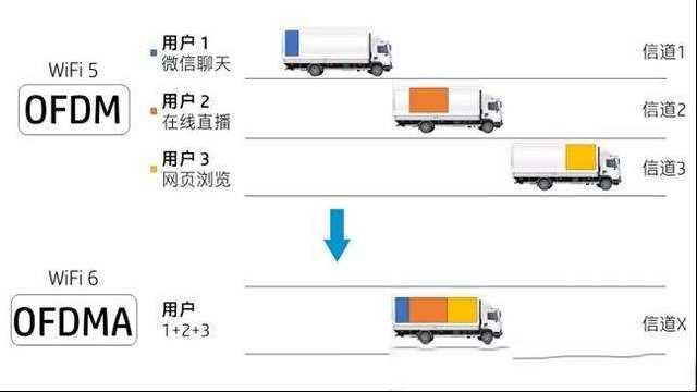

4、如何在802.11ax中实现后向兼容?
  具有802.11ax的无线电设备使用OFDM或OFDMA能与其他802.11ax无线电通信。
  具有802.11ax无线电的设备使用OFDM或HR-DSSS可以与老旧的无线电通信。
  当仅发生802.11ax OFDMA会话时,将使用RTS/CTS(请求发送/清除发送)机制来推迟传统传输。
补充一下:
  OFDM——即正交频分复用技术,它是多载波调制的一种。通过频分复用实现高速串行数据的并行传输, 它具有较好的抗多径衰弱的能力,能够支持多用户接入。
  OFDMA——即正交频分多址,它是将无线信道划分为多个子信道(子载波),形成一个个频率资源块,用户数据承载在每个资源块上,而不是占用整个信道,实现在每个时间段内多个用户同时并行传输。

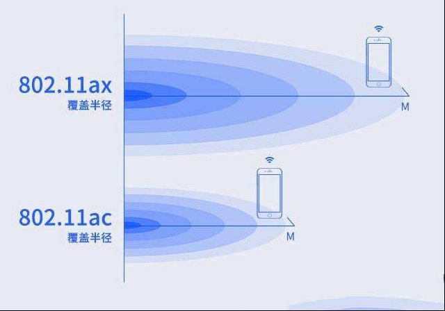

5、WiFi 6可以解决哪些问题?
  传统上,WiFi性能在负载下无法预测。802.11ax是更有确定性的,包括在延迟和吞吐方面。802.11ax背后的主要焦点不是速度。该标准解决了“大量设备”连接到网络出现的网络拥塞和容量问题。
  相比WiFi 5,WiFi 6网络带宽提升4倍,且覆盖面积也是增加了很多,并发用户数提升4倍,网络时延从平均30ms降低至20ms。无线接入点(AP)能同时处理多达12个的WiFi流。

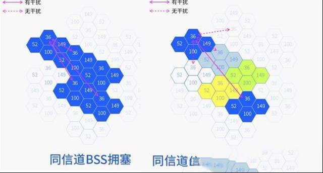

6、WiFi 6该如何维修效率的问题?
  以前的WiFi协议,这个无线接入点(AP)一次只能与收到其他维修同行的一台设备“会话”。但是,WiFi 6让无线接入点(AP)具备从多台设备同时发送和接收数据的能力。传统上,在802.11中,存在DCF(分布式协调功能)的概念。这意味着,如果你是准备传输数据的无线电,你需要首先看看是否有其他人在使用这个频道。这意味着即使你是WiFi 5,你仍然需要“排队轮着你”并争取到与其他较旧的802.11a/b/g设备进行频道访问。
  换句话说,在任何给定的时间点——对于一个通道,在一个信号强度范围内只有一个帧可以在该通道上。因此,不同的设备必须互相寻找,以便在它们可以“会话”之前看看其他人是否在“会话”。

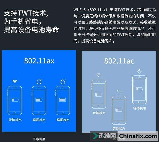

  另一个有趣的特征是“TWT”的概念。TWT即目标唤醒时间,允许AP规划与设备的通信,协商什么时候和多久会唤醒发送/接受数据,可将终端分组到不同的TWT周期,减少了保持天线通电以传输和搜索信号所需的时间。意味着减少电池消耗并改善电池续航表现,同时也减少唤醒后同时竞争无线资源的设备数量。
  基于TWT技术,未来连入WiFi中的所有智能设备,每台设备可以建立“唤醒协议”,终端设备仅在收到自己的“唤醒”信息后才进入工作状态,而其余时间均处于休眠状态。这让一些需要高宽带通信的物联网设备成为可能,比如智能办公设备,TWT可以节省7倍的电池功耗。
