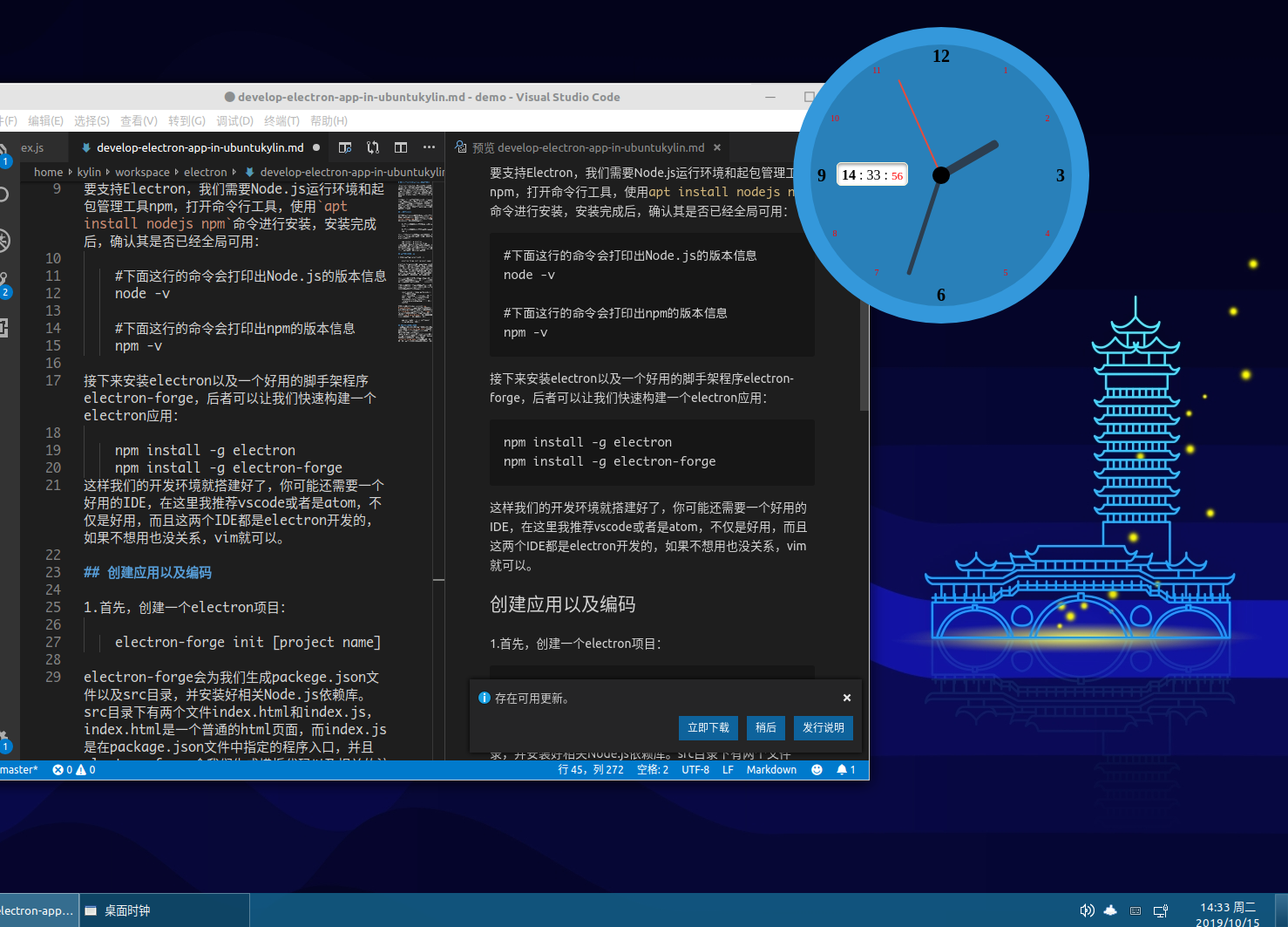

使用 Web 标准来创建桌面 GUI,上手快、成本低、跨平台、自适应分辨率,这些都是 Electron 的优势。接下来我们通过实现一个简单的 demo 来了解在优麒麟上开发 Electron 应用的整个流程吧,这个 demo 我们将实现一个无窗口边框的桌面小工具,一个显示当前时间的时钟表盘。

最后,我们调整 index.js,调用 new BrowserWindow() 生成 window 对象的时候,width 和 height 要根据表盘的大小作相应的调整,将 transprent 字段赋值为 true、frame 为 false,使你的程序无边框并且背景保持透明;并且需要对 new BrowserWindow()的操作作延迟处理,这样你的透明化操作才会生效:
app.on('ready', () => setTimeout(createWindow, 500));
应用运行以及打包发布
编码完成之后,运行应用也是非常简单,在工程目录下运行命令 electron-forge start 即可。那么如何在优麒麟上对应用进行打包发布呢?首先我们修改 package.json 文件,找到" make_targets "字段,在" linux "下,我们删除掉" rpm ",因为我们的优麒麟采用的是 debian 的打包体系,之后在工程目录运行命令 electron-forge make,即可完成发布。注意发布后生成二进制文件和deb包都在 out 目录下。程序最后的效果如下:
