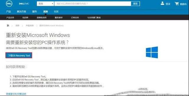

一、从戴尔官网下载/制作USB恢复介质
1、需要准备一个16GB或以上容量的U盘,然后打开以下链接,并点击下载OS Recovery Tool。
https://www.dell.com/support/home/cn/zh/cndhs1/drivers/osiso/recoverytool/WT64A (软件工具下载地址)
电脑知识分享:U盘重装Win10系统简介

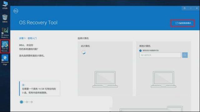

2、打开下载完成的软件,安装Dell OS Recovery Tool,安装完成后开启这个软件。点击切换到高级模式。

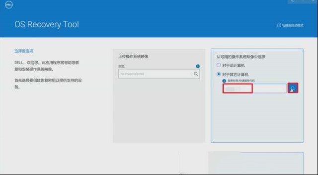

3、选择对于其他计算机,输入需要进行恢复的计算机的服务标签/快速服务代码,再点击搜索。

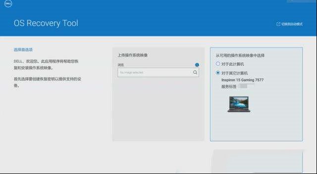

4、 确认识别出的机型和服务标签,点击下一步。

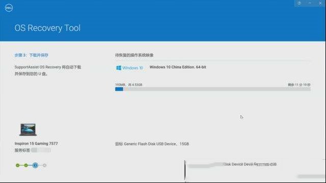

5、选择Win10,下载大小一般在3~5G,点击下载。
6、确认U盘接入,并勾选我理解所选驱动器驱动器将被重新格式化,现有数据将被删除。再点击下载,系统将自动下载介质,时长根据网络情况决定。需要注意的是,U盘的数据务必要提前备份,操作过程中会清空U盘。
7、等待下载完成,映像验证以及映像写入U盘。看到以下界面,则表示系统恢复介质已经制作成功,点击完成,将U盘接入需要进行恢复的电脑,参考以下步骤进行系统重装。

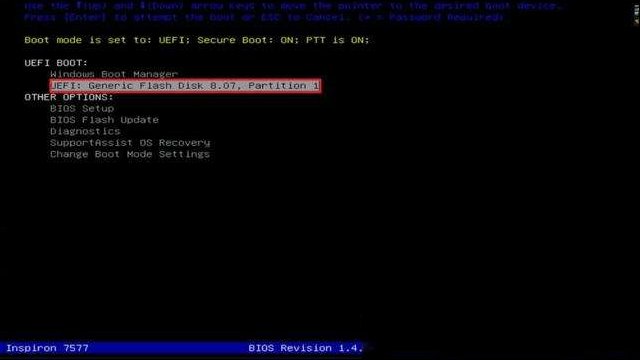

1、在关机状态下,插入U盘,开机后马上有节奏地反复敲击F12,选择U盘,敲击回车。(建议选择UEFI BOOT下的U盘相关选项)

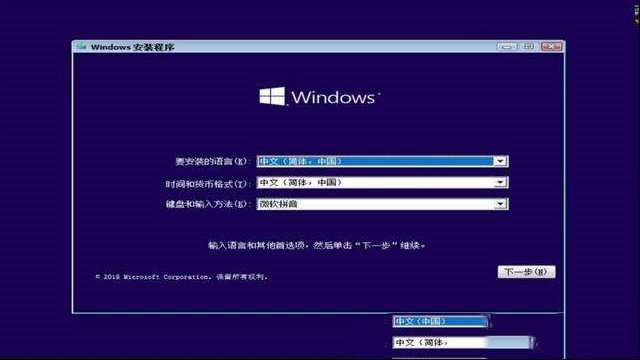

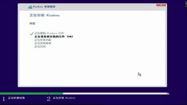

2、选择对应的语言与输入法后(一般按默认即可),点击下一步,点击现在安装。

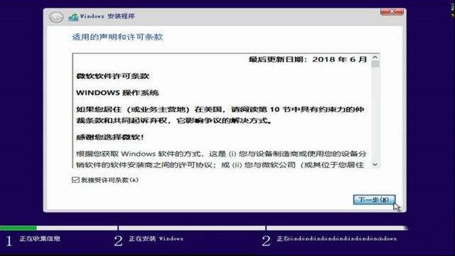

3、同意安装协议,并点击下一步。(如果有提示需要输入产品密钥,可以先尝试点击,我没有产品密钥)

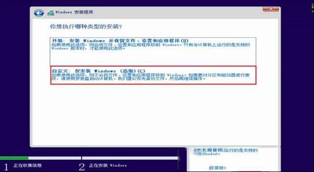

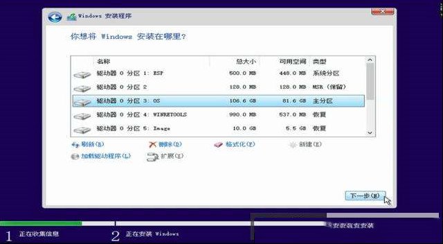

4、选择自定义安装,将系统安装到需要安装的分区中。(优先选择之前的系统分区;如果弹出“如果所选分区包含以前的Win安装中的文件…”,一般点击确定即可,会生成Win.old文件,包含之前系统盘的数据,在系统安装后可以进行清理;也可以格式化分区后在进行安装,数据会被清空)
需要注意的是,C盘(系统分区)的大小建议保持100G以上的大小。点击安装后,系统将自动完成安装的过程。
5、安装完成后,一般会进入首次开机设置界面,即可进行Win 10首次开机系统设置。
