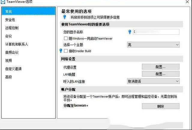

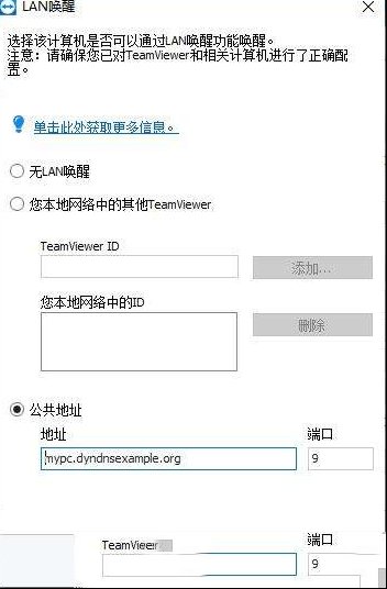

接下来点击TeamViewer操作界面上“其他”菜单中的“选项”命令,在弹出的选项对话框中点击左侧的“常规”标签(图2)。然后在“网络设置”区域中找到“LAN唤醒”选项,接下来点击后面的“配置”按钮。在弹出的对话框中选择“公共地址”,然后分别在下面输入单位电脑的IP地址以及端口,点击“确定”按钮就可以完成最终的配置操作(图3)。以后通过TeamViewer远程控制软件,就可以利用网络远程开启办公室里的电脑,并进行控制操作。
