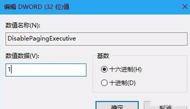

3、将DisablePagingExecutive项的数值数据修改为1,可以禁止Win运用低速的硬盘进行数据处理交换,而所有在内存中完成,不过要酌情运用,毕竟一些吃内存的程序或者游戏运行起来,再大的内存你的电脑也会承受不住。

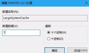

4、将LargeSystemCache项的数值数据修改为1,是启动大容量系统缓存,在内存中开辟出一些空间用于磁盘文件的预读取操作。修改后,能有效提升系统的启动速度。

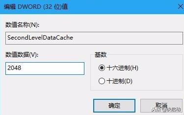

5、对于SecondLevelDataCache项,涉及到配合处理器二级缓存增加数据读取的命中率,我们就不能简单的设置为1了,要按照物理内存大小来设置,比如你现在的电脑内存是8G(8192M),那么就修改数值数据为1024,以此类推。设置完成后重新启动电脑。
