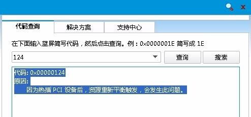

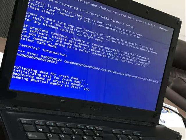

蓝屏出错代码的缘由是:
代码: 0x00000124
原因: 因为热插 PCI 设备后,资源重新平衡触发,会发生此问题。
电脑知识分享
电脑知识分享
根据蓝屏缘由的提示,通常情况下,只要重新启动电脑,或到安全模式,这个问题即可搞定。
一般的异常,开机按F8键,进入选择菜单,进入安全模式卸载问题驱动、删除、替换有问题系统文件。还可用上下键,选中最后一次正确的配置这一项,回车执行重新启动能搞定问题。否则,就是硬件发生问题了,需要运用排除法来定位问题设备。

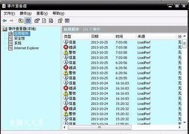

详情可以在开始→运行中输入:EventVwr.msc,回车后打开事件查看器,注意检查其中的系统日志和使用程序日志中标明错误的项。

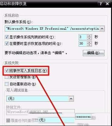

之前,务必点选系统失败记录在案选项,否则蓝屏不能记录蓝屏事件(可能会被优化掉):
控制面板→系统→高级→启动和问题恢复→系统失败→勾选将事件写入系统日志→确定

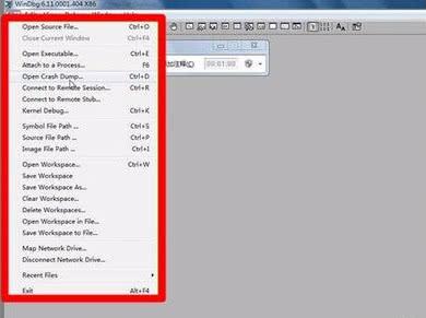

①蓝屏之后,在系统盘(通常是C盘)minidump文件夹下找到扩展名为dmp的出错文件。
②扩展名为dmp文件需要运用源代码调试WinDbg软件来查看(微软官网可下载该软件)

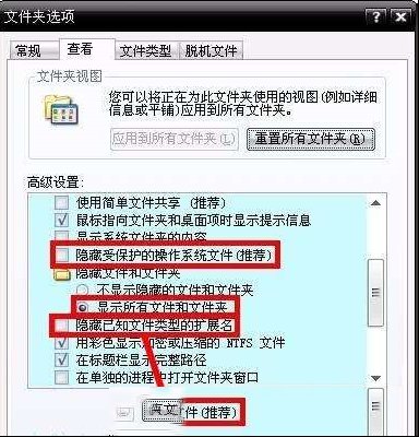

①扩展名为DMP的日志文件为系统文件,如找不到,需要提前修改文件夹选项。
②开始→控制面板→文件夹选项→查看→点选显示所有文件和文件夹→使用。
③去掉隐藏受保护的操作系统文件、隐藏已知文件类型的扩展名前的对勾→确定

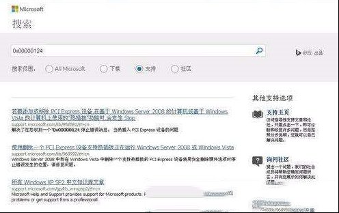

除此之外,还可以到微软官网的知识库中查阅相关讯息,加以比对,甄别,找到搞定方式。
