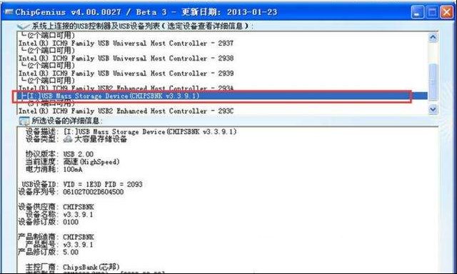

1、到网上下载一个“ChipGenius”U量主控芯片检测工具,用来监测U盘芯片型号。

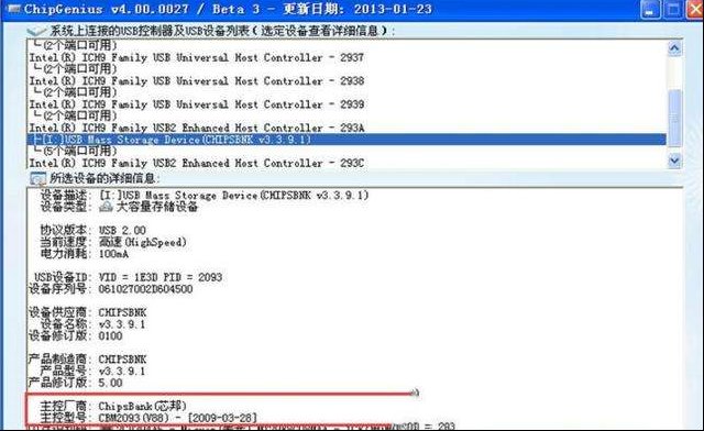

2、将待量产的U盘插入电脑USB接口中,然后运行“ChipGenius”,找到主控一项,从中记录下“主控名称”和“主控型号”,以便在随后的量产工具中运用。

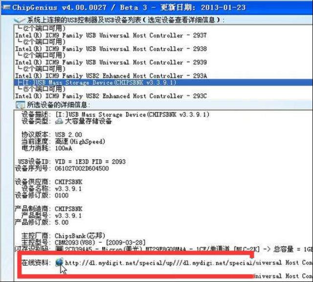

3、在软件检测芯片主控时,在软件界面的下方有一个“在线资料”的网址,如图所示:

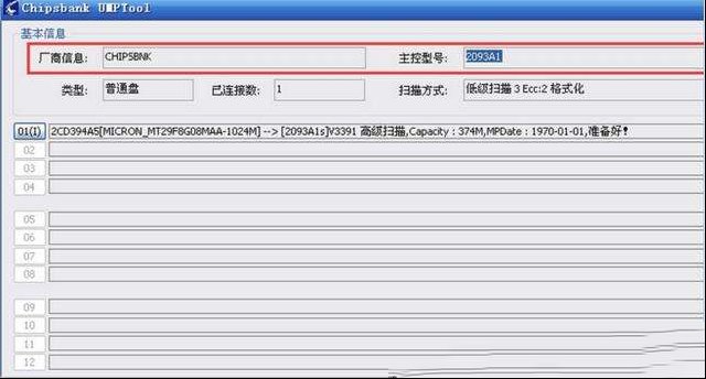

4、接着在这个网站查找对应芯片型号的产量工具,将其下载下来,解压并运行量产工具。

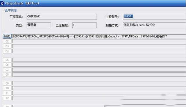

5、一般情况下,只要量产工具下载正确,软件会自动识别U盘信息,包括厂商信息,主控型号等,如果量产工具不是针对该主控型号,那么软件是无法识别该U盘的。
6、接下来根据提示进行量产即可。
