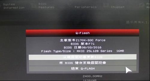

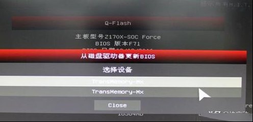

3、接下来重新启动电脑,按Del键进入BIOS设置,按F8选择“从磁盘驱动更新BIOS”进入界面如下:
4、最后选择U盘与BIOS所在文件夹,然后选择“完整更新”,BIOS会开始进行更新,这期间一定要注意不能断电,不要中断操作。
