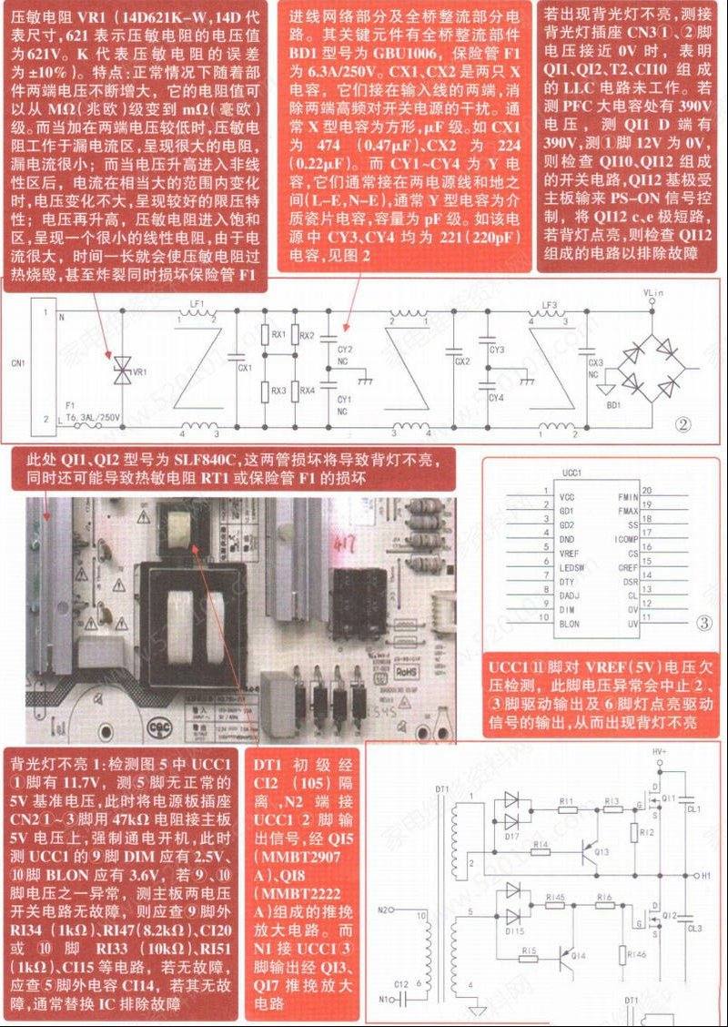

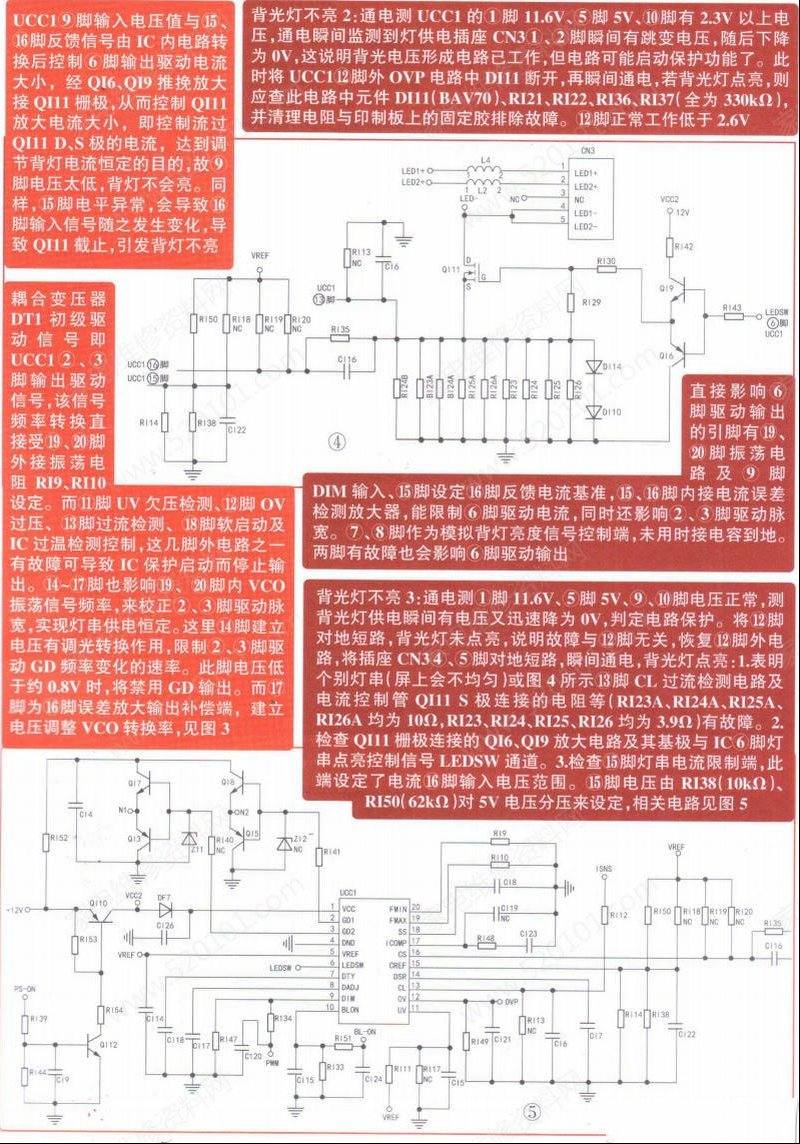

    此电源组件在配用长智屏C650U15-E3-A的长虹65英寸液晶电视上使用,如用ZLM60H机芯生产的65Q2EU,用ZLM65H_I机芯生产的65Q3EU等,该电源组件维修解析如下。
