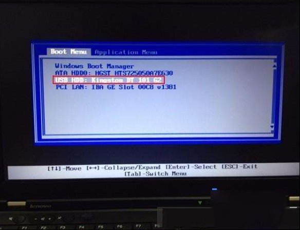

联想笔记本u盘启动快捷键是F12,将制作好的快启动u盘(u盘启动盘制作教程)连接到电脑后,重新启动电脑,等待出现品牌logo后狂按F12会出现一个启动项顺序选择的窗口,用键盘上的方向键将光标移动到U盘启动项,也就是USB选项,如下图所示:

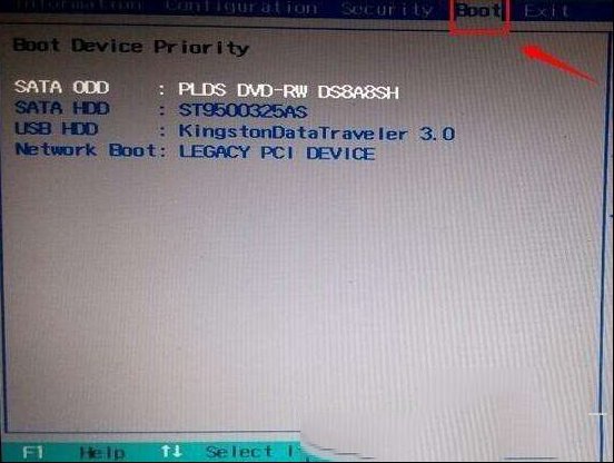

联想笔记本进bios设置的快捷键是F2,设置u盘启动的步骤如下:
1、按电源键开机,待品牌画面显示时快速按下F2键,进入bios设置界面后,移动键盘上的方向键选择“Boot”。

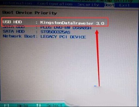

3、接着再移动键盘上的“+”键把u盘的位置调到第一位。

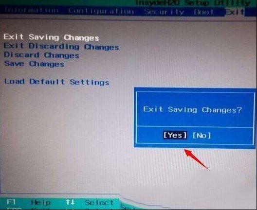

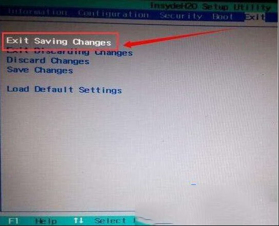

4、然后移动方向键到“Exit”项,选择“Exit Saving Changes”按回车。
5、在弹出的提示窗口,选择“Yes”,保存并退出,重新启动后就会启动u盘了。
