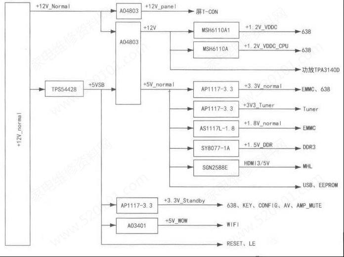

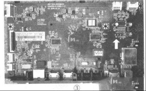

        时序市电AC220V接通后,电源板上的U2电路工作产生待机电压+12.3V/5.5A电流输出,送入J14插座的1-4针给整个主板提供工作电压,相关框图与实物如图2、图3所所示。

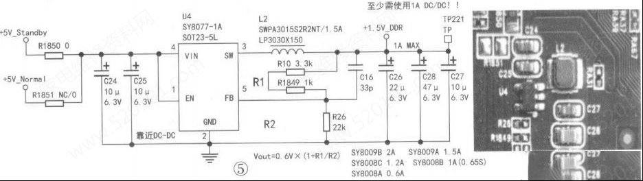

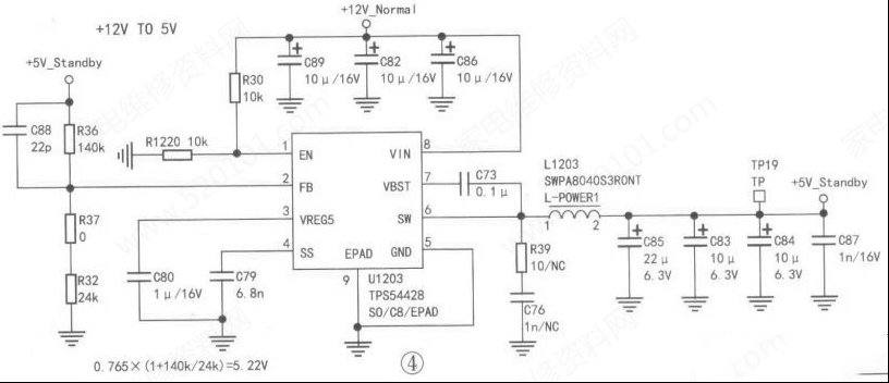

        +12V_Nonnal电压进入后首先送入U1203(TPS54428)⑧脚,经稳压处理后由⑥脚输出4-5V_Standby待机电压,分别送入U4(SY8077-1A)④脚,再经稳压处理后由③脚输出1.5V/1A_Stand—by电流电压。相关电路如图4、图5所示。
        U11(AMS1117L-3.3)③脚输入5.27V电压,经稳压处理后由②脚输出3.3VStandby电压,为U1A(MSD6A638JQ包含键矩阵、红外接收、复位等)和外挂DDR提供运行工作电压。此时CPU电路处于工作状态,得到二次开机指令后CPU发出各路开机指令,其中就有PWR-ON/OFF指令。相关电路如图6所示。

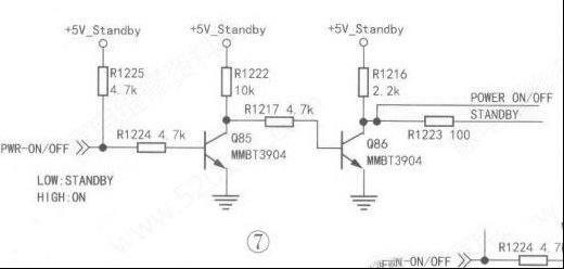

        U1A的V3脚(PWR-ON/OFF)输出的高电平送入R1224隔离分压电阻的一端,同时在R1255上产生2.22V电压送入Q85的b极,使其导通,Q86截止,其c极产生3.7V开/待机控制电压,其电压分为两路(如图7所示),一路“POW-E1<_ON/OFF”信号送入R52电阻,经隔离分压后送入Q10的b极,QW导通(如图8所示),随之使U6(AOZ4803内置双MOS管)②、④脚电压拉低,在①脚输入待机+5V_Standby电压状态下由⑦、⑧脚输出4-5V_Nonnal电压,同时③脚输入+12V_Nomal电压,由⑤、⑥脚输出+12V电压,⑦、⑧脚输出的+5V_Normal电压,此时分别送入5路受控DC-DC电路来维持工作电压。
