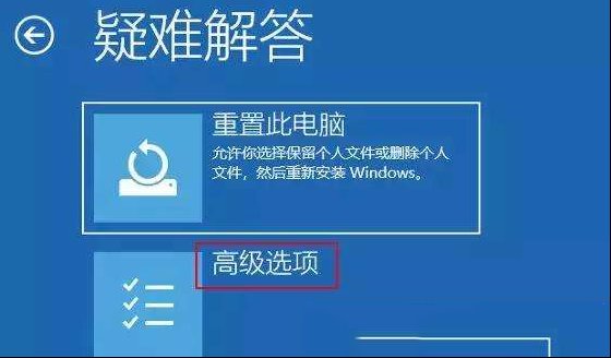

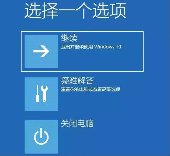

一般我们能进入疑难解答的画面就能够恢复,进入的方式有很多种,比如强制关机几次,在无法修复的情况下,就会出现高级选项,就有疑难解答画面,如果能正常进入系统那就按住Shift+重新启动也可以进入疑难解答画面。
电脑知识分享

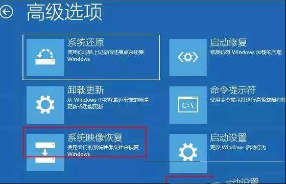

选择高级选项。(注意不要选错)
电脑知识分享
选择系统映像恢复。

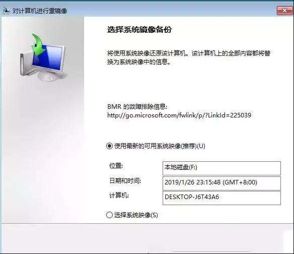

 默认会运用最新的备份,如果您有多次备份,可以手动选择系统映像,进入之后选择您想要恢复的那个映像即可。
电脑知识分享

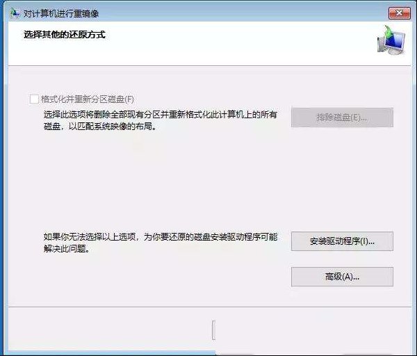

下面的界面,如果您备份的位置是非系统所在硬盘那格式化并重新分区磁盘这个选项才可以选择。举例这里就一个硬盘,把备份文件放到这个硬盘的其他分区,所以这个地方是灰色不可选择,当然建议也不要选择,不然系统所在的硬盘会所有重新分区和格式化,然后点击下一步,耐心等待即可。
