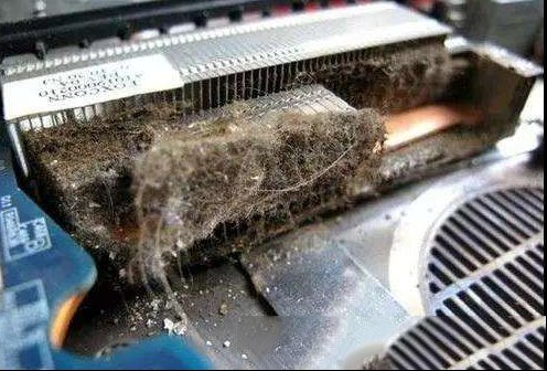

4、灰尘过多。主机积尘太多影响部件散热导致电脑卡慢。

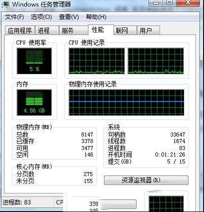

 ·出现电脑卡慢,首先第一步肯定是要启动任务管理器,它会告诉你哪些进程在占用你的电脑资源。
1、同时按下快捷键:ctrl+shift+esc 或者 右击电脑桌面下方的任务栏,然后选择“启动任务管理器”就可以打开任务管理器,这里面有好几个选项卡。
2、打开以后找到“使用程序”,如果是某个软件造成卡死的话,里面会提示哪个程序未响应,直接把它结束了就好;或者找到“进程”查看哪些占用处理器或者内存过多的进程,如果没用就把它结束了。
需要注意的是,里面有些进程是windows系统自带的系统进程,如果你看不懂,最好百度一下是什么,确定没用再结束。
3、另外我们可以查看一下“性能”标签里“处理器运用率”和“内存”,如果你的“处理器运用率”或“内存”经常满格,就说明你需要升级处理器或者加内存了。

 ·清理电脑风扇灰尘
机器内灰尘过多也会引起死机问题。如软驱磁头或光驱激光头沾染过多灰尘后,会导致读写错误,严重的会引起电脑死机。所以我们要养成定时清灰的习惯。有工具的话,自己可以动手,不会的就到专业的电脑修理中心清理灰尘即可。
