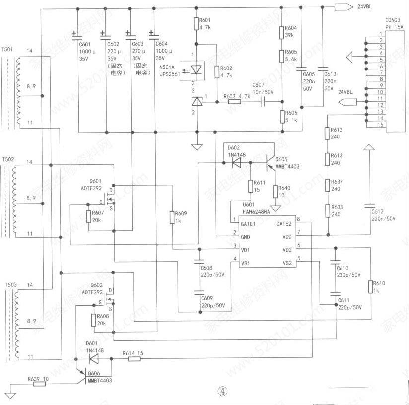

  故障原因分析:上电,测得24V供屏电在开机瞬间有,但随后降为0V,但上屏12V电压及LVDS波形正常,怀疑开关电源上24V电压形成电路有故障。参见7期图2,测得U501⑩脚供电为14.6V,③脚B0端电压为L06V,均正常;U501⑯脚电压在开机瞬间也能快速升高,说明U501与外部Q5O1,Q5O2等元件组成的LLC功率转换电路能工作,但因某种原因又随即停止工作。在该机开关电源中,FAN6248HA(U601)、Q60KQ602和控制管Q605、Q606及滤波电容C601-C604组成的24V同步整流电路如图4所示。
       U601①、③、④脚与Q60LQ605,⑤、⑥、⑧脚与Q602、Q606构成双向同步整流电路。Q605、Q606为截止时结间电荷提供泄放通道。U601是一种先进的同步整流(SR)控制器,两个GATE门驱动有自己的传感输入,彼此独立工作。U601⑦脚供电来自24V电源,当⑦脚电压达到4.5V时,IC便能启动工作,这时T501-T503次级感应电压通过Q601~Q602极间感应,在U601③、④脚和⑤、⑥脚间外接电阻、电容上建立电压,然后通过IC内部先进的控制算法,实现整个负载范围内稳定的同步整流。检查U601及其外围元件,发现①脚驱动电路中的电阻R611断路,将其换新后试机,故障机修到这里,终于修好值得探讨。。
        提示:FAN6248HA有两个不同的版本:FAN6248HZMX和FAN6248HBMX,替换时要注意IC后缀。
