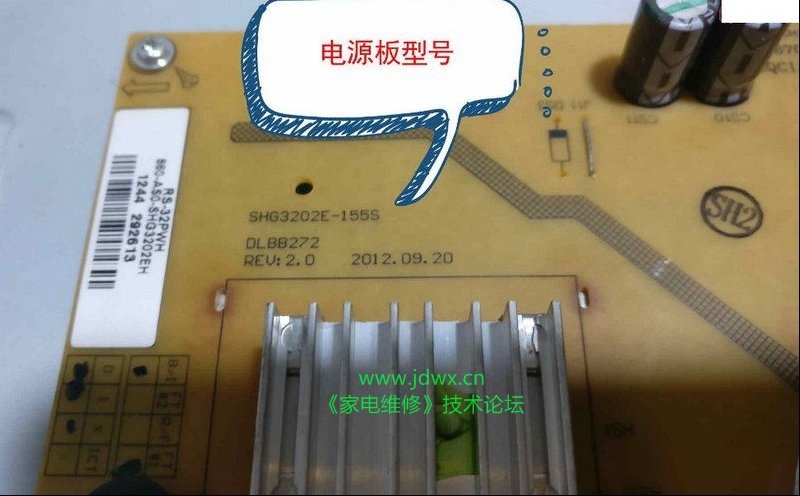

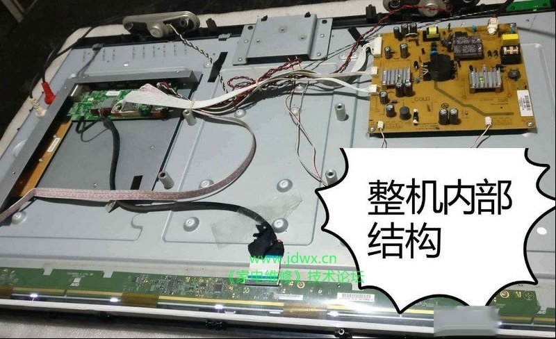

摘要: 今天收到同行送来的故障机壹台RISUN理想液晶电视,上电开机,面板指示灯红灯亮,按待机键无法开机。拆盖检查,主电源滤波电容电压为300V,(此机没有PFC电路)+5V、12V、24V都有。怀疑数据有问题,于是拿出RT809F接主 ...

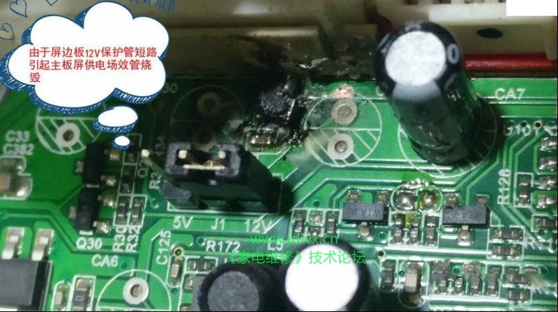

    今天收到同行送来的故障机壹台RISUN理想液晶电视,上电开机,面板指示灯红灯亮,按待机键无法开机。拆盖检查,主电源滤波电容电压为300V,(此机没有PFC电路)+5V、12V、24V都有。怀疑数据有问题,于是拿出RT809F接主板,读出此机的储存程序,又重新写入。再次关机又开机,按待机键,突见面板红灯转绿灯,背光亮起!以为这样就好了,正准备接信号线试机时,突发现主板上冒出一股青烟!忙拔掉电源插头,仔细看主板,发现是屏供电12V场效管烧毁!立即拆下此场效管,测量12V到屏的电路,发现与地直通!

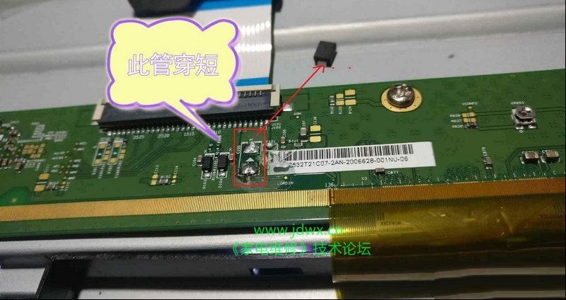

          又转移到屏边板上来查12V短路点了。仔细看屏边板12V保险完好,而接在屏12V与地之间的一个二极管(标注LS27)烧裂了!拆下测量时发现击穿了!立即装了一个SS14;又在旧板上拆了一个同型号场效管装入主板屏供电12V电路中,再次上电开机,见屏幕亮起,接信号线图声正常,试机十分钟左右,又发现屏幕图像一闪一闪的!声音始终正常。

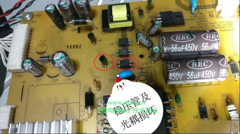

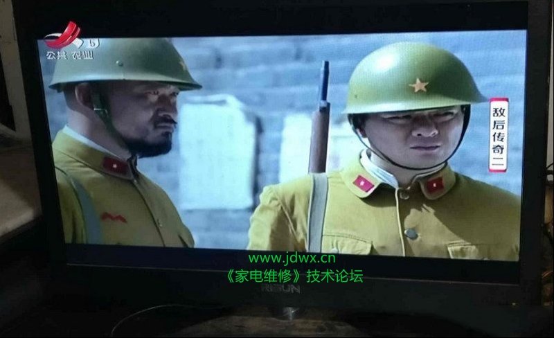

          由上情况可知,电源12V稳压电路出现问题了!只好用表2.5V档测量电源板上的三个光耦初级1、2脚的电压差入手,看是哪个光耦电压差不正常,再查相关电路元件了。测U4、U5光耦1、2脚电压差都是1.2V左右,而U2光耦1、2脚电压差只有0.6V左右!明显不正常。随后关机,拆下U2测量时,发现此光耦3、4脚正反向都有50K左右阻值!(要用10K档测量,1K档测不出来)又拆下与之有关的稳压管AZ431测量时,也有一边开路!立即更换此两个元件,上电开机,图声正常!再次测量U2光耦1、2脚电压差回归到1.2V正轨了!谢谢欣赏!
          总结:此机是由于电源12V稳压电路出现问题,开机时出现输出电压过高,冲击主板数据受损,击穿屏12V保护二极管,又连带烧毁屏供电场效管。
