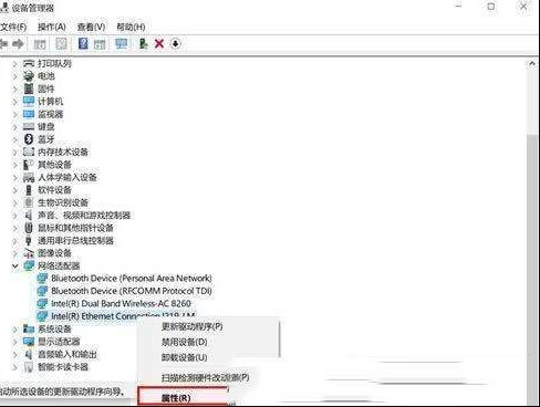

1. 打开“设备管理器”-“网络适配器”,在需要设置的网络适配器的项目上点击右键,选择属性;

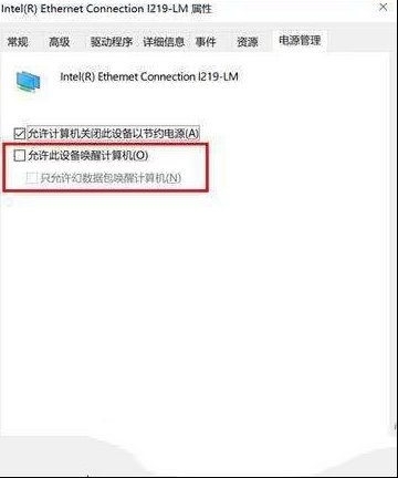

2. 选择电源管理页面,将允许此设备唤醒计算机取消勾选;

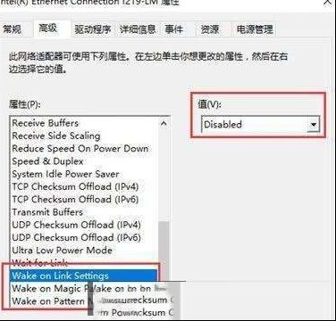

3. 选择“高级”,将“唤醒”类的选项都禁用掉;
电脑知识分享
电脑知识
注意:如果此选项被选中,任何网路中的活动都会使没有接入电源适配器的电池电量受到损耗。此为正常的规划。
