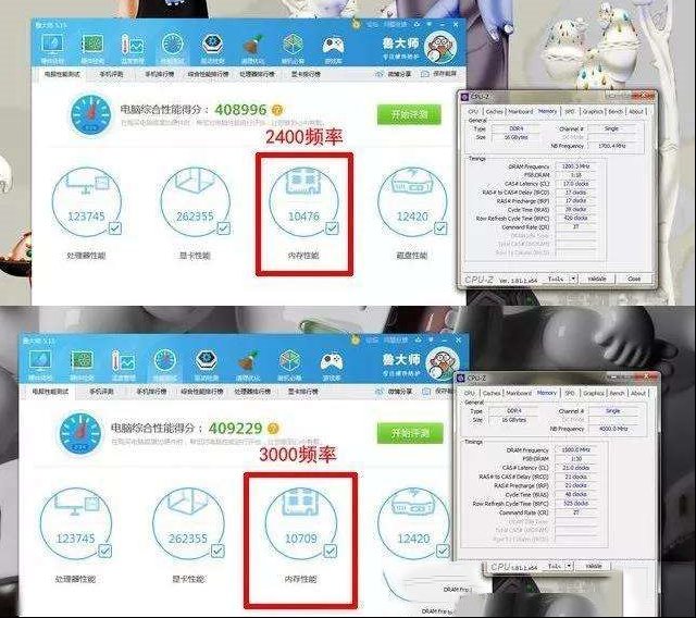

1、鲁大师跑分测验
DDR4 2400内存得分:10476分
DDR4 3000内存得分:10709分
在默认并不开启XMP功能的情况下,DDR4 2400和3000频率内存,鲁大师内存性能跑分相差不到250分,性能差距非常小。

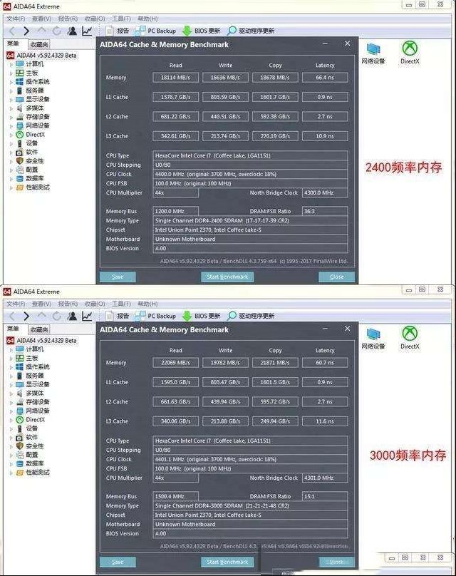

 2、AIDA64内存测验
DDR4 2400MHz内存读、写、复制速度分别是:18114、16636、18678MB/s
DDR4 3000MHz的内存读、写、复制速度分别是:22069、19782、21871MB/s
从AIDA64跑分软件测验结果来看,DDR4 3000MHz内存相比2400内存,速度优势还是比较显著的。

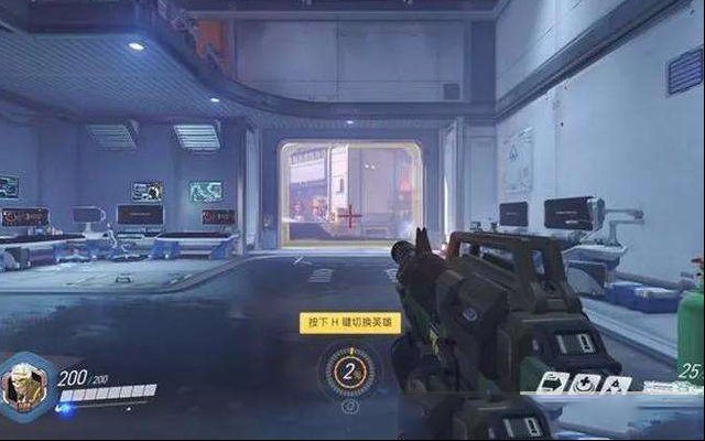

 3、守望先锋游戏测验
在其它硬件完全相同,仅仅是内存频率不一样情况下,游戏帧率结果如下:
DDR4 2400内存得分:135帧
DDR4 3000内存得分:132帧
从守望先锋游戏测验来看,DDR4 2400和3000频率内存,对游戏帧率影响很小。

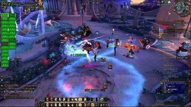

 4、魔兽世界游戏实测
最后再来看一款比较老的游戏测验,魔兽世界已经算是一款老的3D网游了,下面来看看实测结果。
DDR4 2400内存得分:58帧
DDR4 3000内存得分:67帧
从魔兽世界测验对比来看,高频内存对游戏帧率有相对较大的影响,主要是老款游戏对硬件性能的优化不是很好的导致。
