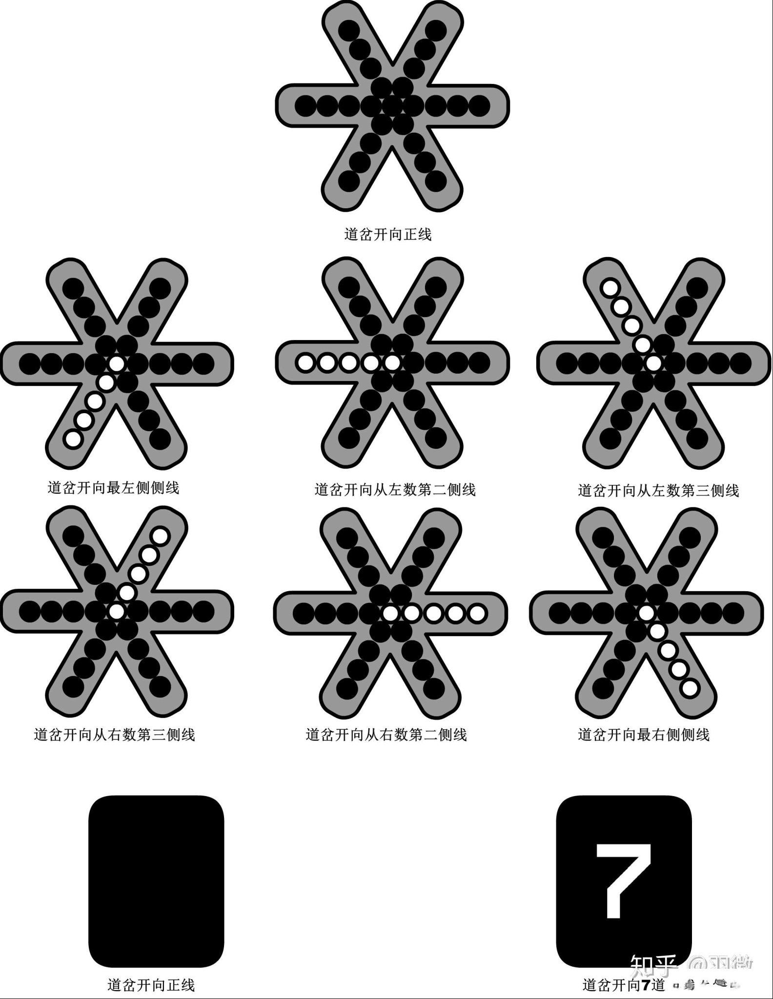

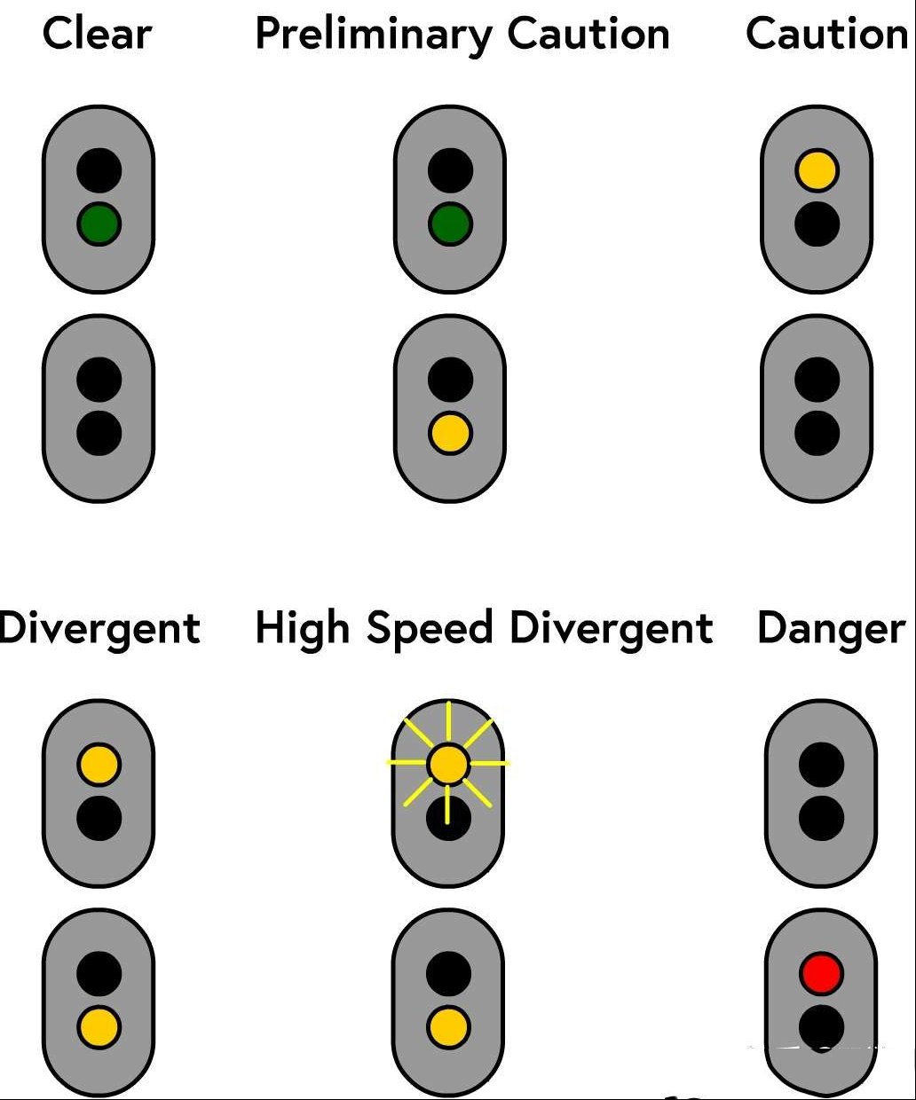

作为铁路发祥地的英国,至今仍使用最为传统的以线路信息为意义的铁路信号。具体实施方式为,闭塞信号的臂板角度或信号颜色表示开放的闭塞数目,臂板信号机的位置或是白灯列角度表示进路信息。以色灯信号为例,在显示闭塞信息时,
注意,英国铁路信号系统的双黄灯相当于国铁的绿黄灯。
进路信息则用灯列或白色点阵灯来表示,进路表示器安装在进路分歧前的闭塞信号之上方,

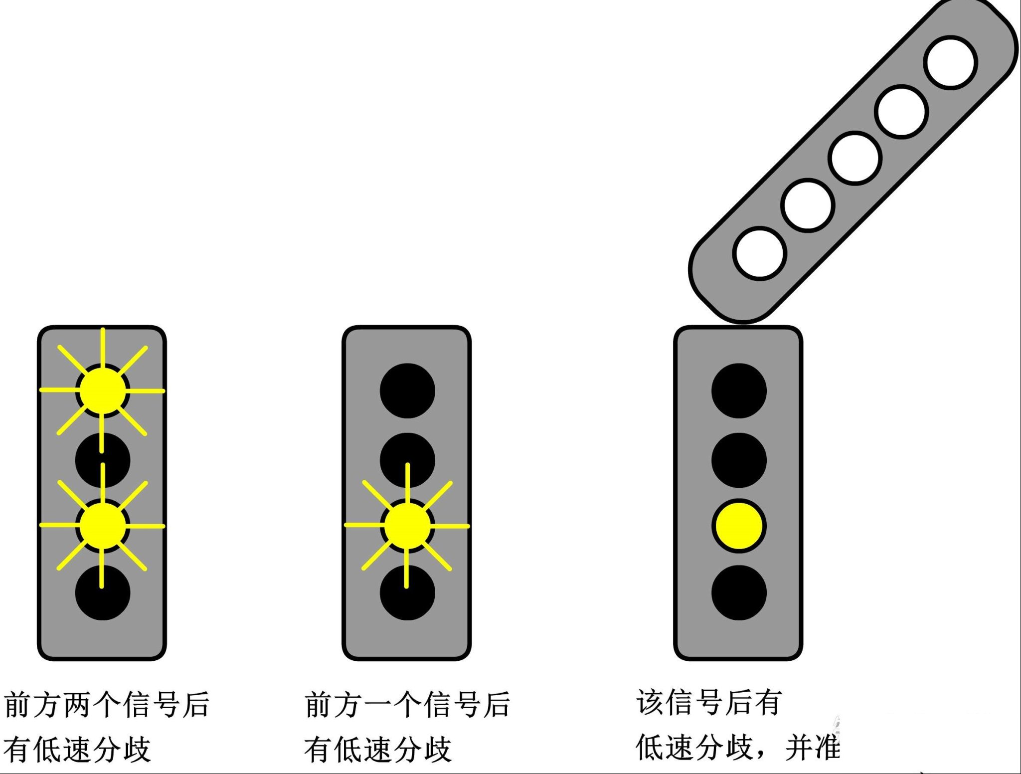

然而,在九十年代,BR运营管理层发现,侧线限速较低、正线限速较高的线路所,若开放侧线,按照传统BR的信号意义,将无法向司机预告前方需要减速,所以BR在传统的的线路信息意义信号上,引入了两个具有速度授权特色的信号显示——闪黄和双闪黄,
然而,低速分歧信号等同于黄灯信号,司机在低速通过该信号时应随时准备停车,即便前方信号可能是通过信后亦都如此。这么做,一是为了保证列车全长都以低速通过该信号,二是因为该信号本身也产生了一定的意义含混。(它既可以表示低速侧线开放;也可以表示侧线开放,下一个信号为险阻;事实上,这个信号的含混和CR双黄灯、黄闪黄的含混有一定的类似之处)

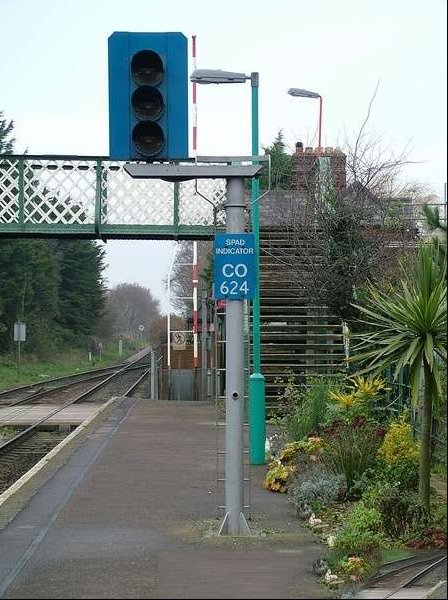

然而它的不足之处也是明显的——整个信号-司机操纵的耦合是一个开环控制的模式。即便有AWS(预告报警设备)和TPWS(冒进强制干涉)这两种自停设备,也很难保证司机不会冒进。事实上,英铁在90年代在全路信号系统方面最大的投资,就是各种自停和冒进防止设备。有些地方甚至安装了出站信号冒进的二次警示灯(SPAD Indicator)。当列车冒进出站信号机险阻信号时高速闪烁三盏红灯以示司机停车。
SPAD Indicator

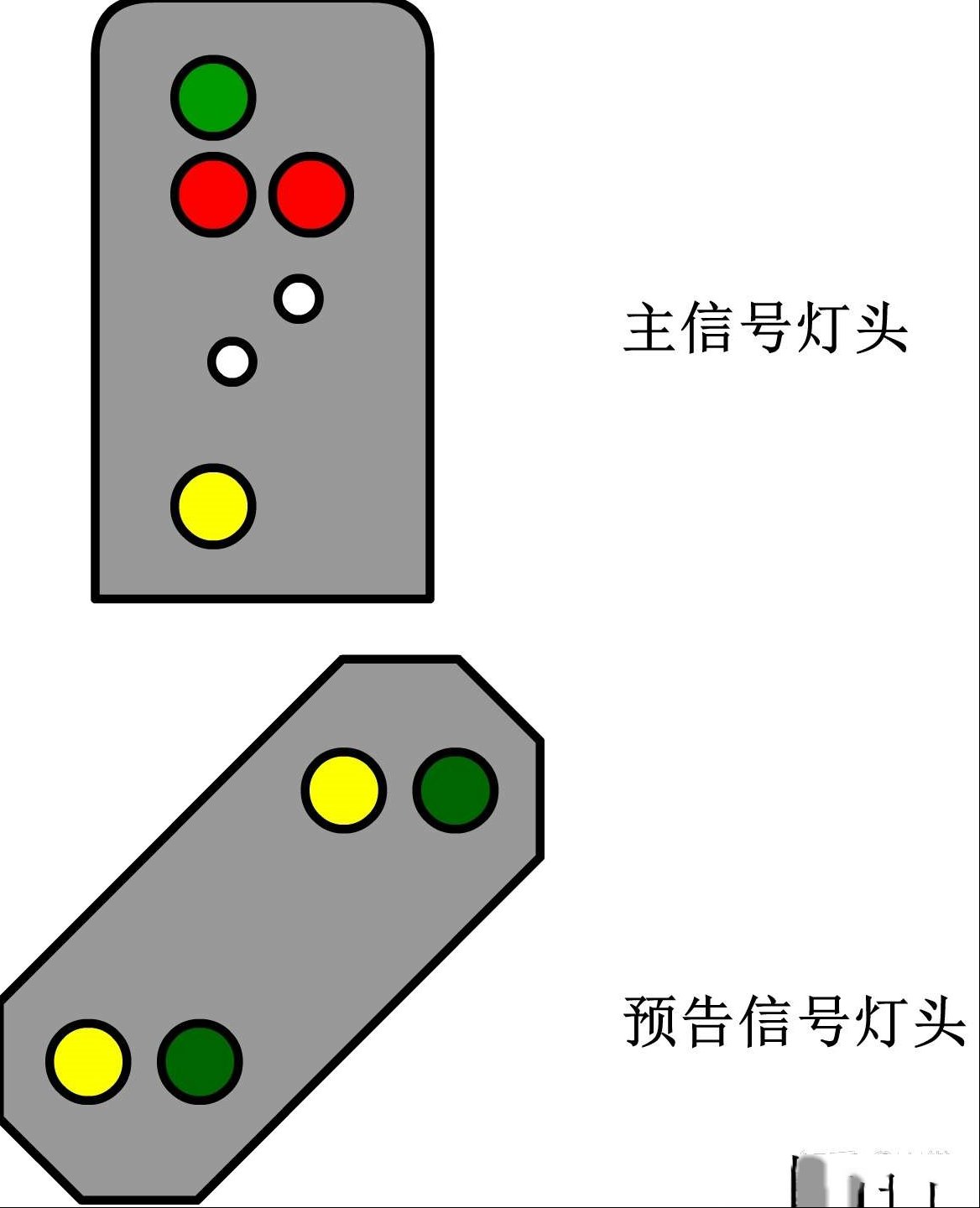

德国的铁路信号系统较早地将臂板式信号机所显示的线路信息意义转化为速度授权的意义,所以其信号系统同时具有臂板式信号和速度授权式信号的特色。
由于东西德的分裂,所以德国铁路信号的灯头在前东西德区域有着显著的区别。在这里为了解说方便,仅介绍前西德的灯头系统Hp,其最鲜明地保留了德国铁路信号将臂板式信号转化为速度授权信号的特征。

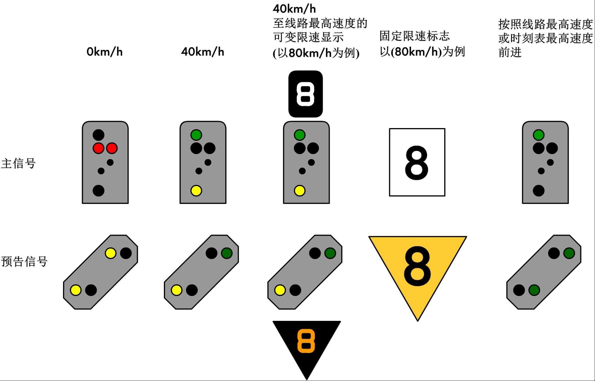

由于德国铁路信号的意义为“速度授权”,所以信号机不需要也不会显示进路信息。即司机除了直接观察到道岔的开放进路,是不会了解自己会被信号员接到几站台几道的,他只需要根据信号机所显示的速度限制行车即可。
在这个信号体系下,固定不变的路旁限速牌,也是信号机的一种,所以限速牌和信号机归为一类。
一个典型的Hp信号机由主信号和预告信号两个灯头组成,一个主信号灯头一般不会独立存在,但是预告信号灯头可以在主信号之前连续独立存在。
其中主信号灯头表示该信号机之后的闭塞区间的行车限速,预告信号灯头表示下一个信号机之后的闭塞区间的行车限速。不同的行车限速见下表,注意不同限速的主信号和预告信号是可以随意组合的,但是都会在一个连续的区间上体现速差序列的概念。
显示速度授权最大的优点在于,司机按照信号机的显示速度和预告速度控车,虽然牺牲了一定的控车自由度和追踪间隔(该类速度授权式信号机早期只有0、40和全速三个速度点),但是在一个相对简单的多频感应式自停设备(PZB)的帮助下,就能轻易地将整个信号系统和控车的耦合设计成一个涵盖三种制动性能类别的导向安全的闭环控车模式。

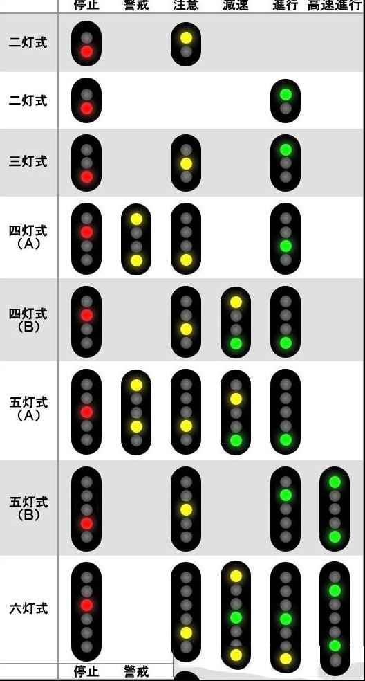

该图引用自wikipedia,懒于制图实在抱歉
其中,停止信号授权速度为0km/h,警戒信号授权速度为25km/h,注意信号授权速度为45-50km/h,减速信号授权速度为65-70km/h,进行信号(在该系统没有高速进行信号时)授权速度为线路容许最高速度,高速进行信号则在运行速度高于130km/h时授权超过130km/h至160km/h的运行。

为了节省空间,日本也有使用白色灯列或是数显表示进路的进出站信号机,这些信号机在设计上就不会允许开往一个低限速侧线的灯列表示时同时显示更高的信号速度,和英式表示进路信息的信号机有着本质的区别。

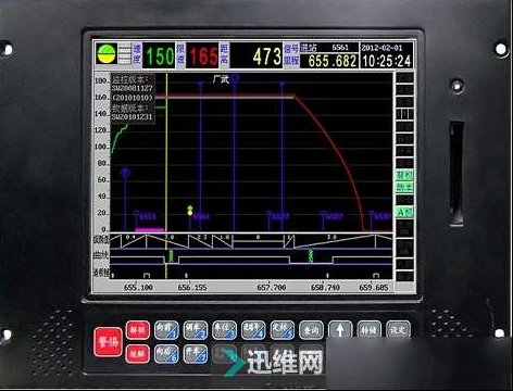

同时,JK-2,LKJ-93、2000的引入大大降低了路内超过曲线限速和冒进的几率,但是LKJ的车载线路数据终究是不可靠的,司机逐渐习惯于看LKJ开车、不注意瞭望又给普速铁路运行带来了新的隐患。
人见人爱的LKJ显示屏

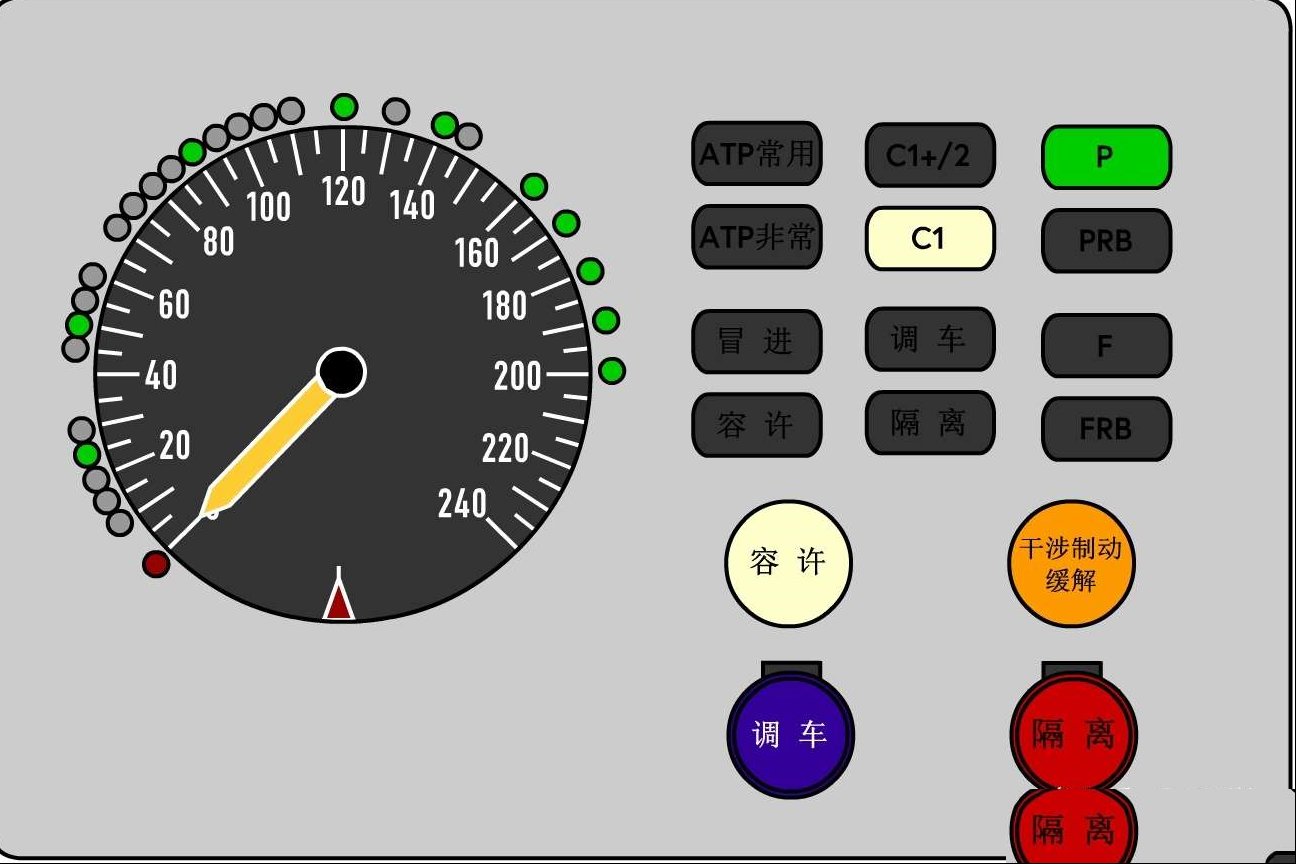

总的来讲,就是将繁忙普速铁路干线的信号系统升级为准CTCS-2级系统,唯一的不同是取消车站的有源应答器,用轨道电路的速度码防护侧线速度(可称之为C1+系统),其他普速铁路亚干线则完全使用阶梯制动的轨道电路电文控车(可称之为C1系统)。

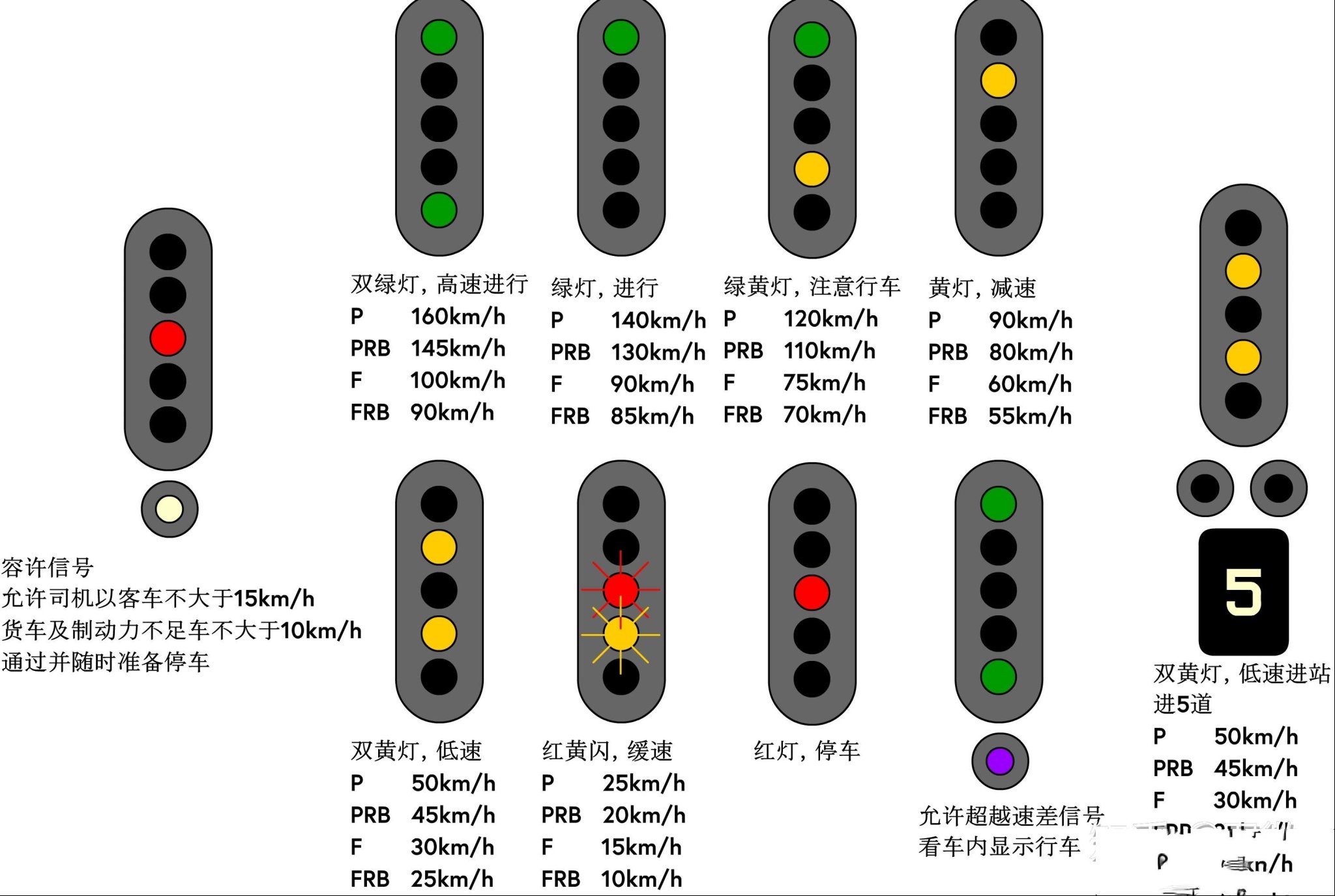

信号灯和低频信息信息的改新如下,
改直线区间闭塞长度最小为300m,一般长度为300-400m,困难区间和有低黏着危险的区间为400-500m,车站咽喉第一进站信号机和侧线第二、第三、第四等进站信号机之间的距离则在100m以下。
列车的制动力分为四个等级:P级为正常情况下客车的制动力,PRB为低黏着情况下客车的制动力兼作高速货车的制动力,F为正常情况下普通货车的制动力,FRB为极端低黏着情况下所有货车的制动力兼做一般情况下长大编组重载货车(俗称万吨车)的制动力。
新的轨道电路码文统一如下,黄2、黄闪黄、黄2闪取消,以给更多级的速差信号提供预留,

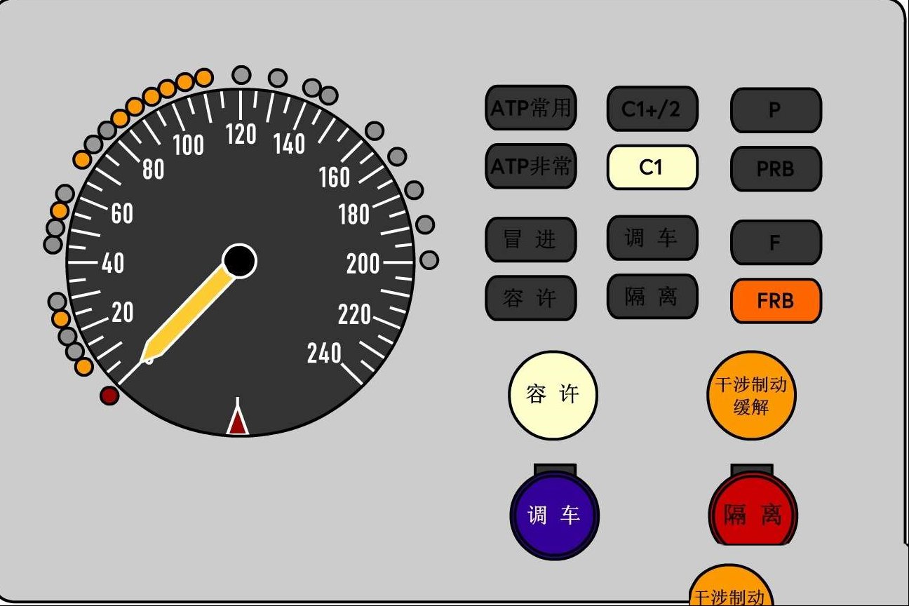

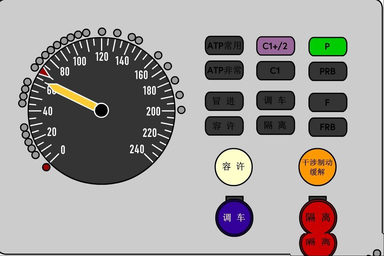

在完全速差制信号下,双针速度表可以和机车信号机统一如下,
在C1+模式下,看双针速度表红针行车,速度码灯序不显示,
在C1模式下,P(客车)制动力级别的速度码灯序如下,

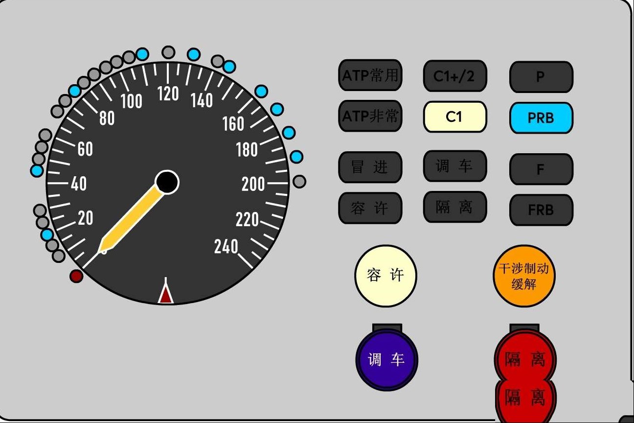

在C1模式下,PRB(客车减制)制动力级别的速度码灯序如下,

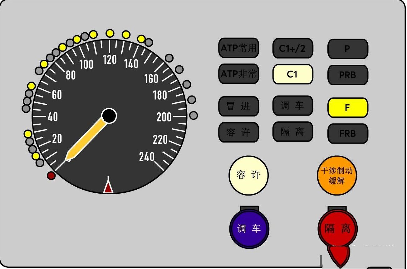

在C1模式下,F(货车)制动力级别的速度码灯序如下,
在C1模式下,FRB(货车减制)制动力级别的速度码灯序如下,
如上述这样一个系统,有以下几个优点,
1、每一个信号显示都分四级别制动力显示不同的授权速度,涵盖基本上全路所有制动力等级的车辆;
2、在C1区间内,货车、重车比客车、轻车相应地通过侧线和曲线的速度更慢些,符合线路对重载列车运行时的要求;
3、无需如一些使用GSM-R的方案一样整备RBC设备,直接随着车站站场的电码化完成CTCS-1的线路基础设施布置,成本较低;
4、取消了含混的速度码,如红黄码改为红码,红白码改变意义变为缓速码,红码改为冒进码,和地面信号统一;
5、同时增加的红黄闪灯低速码,在双红灯防护和单红灯防护中取舍,在缩短咽喉行车间隔的同时加强了冒进防护的可靠性;
6、容许信号亦给红码,必须由司机得到车站/列控中心确认后连续按压容许按钮动车,一松开容许按钮即以最大常用制动停车。
不过,其最大的缺点也源于其优点,由于轨道电路的电码有了速差制行车授权的意义,所以需要线路上的每一个站场、线路所都完成电码化整备,否则一旦掉码就会触发ATP非常制动。
